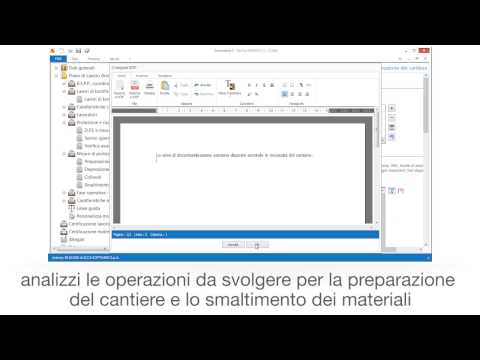

CerTus-AMIANTO
Software per Piano Amianto in linea con le norme sulla sicurezza e le indicazioni ASL/ex-ISPESL

Come redigere il piano di lavoro amianto con un software
Per la corretta elaborazione del piano di lavoro amianto da sottoporre agli organi di vigilanza, esiste un apposito software per la redazione del piano di lavoro amianto che consente di rispondere con semplicità ai contenuti minimi previsti dalla normativa.
Il piano di lavoro amianto redatto con questo strumento tiene conto delle indicazioni contenute:
  • nel D.Lgs. 81/08 testo unico sicurezza (artt. 246-264);
  • nelle Linee guida ex ISPESL;
  • nella “Guida alla compilazione del piano di lavoro per la rimozione di materiali contenenti amianto” realizzata dal “Servizio Prevenzione e Sicurezza del Lavoro ASL 8 di Cagliari;
  • nel “Piano di lavoro per la rimozione di coperture in cemento amianto” e nelle “Linee guida” distribuite dall’ASL 13 di Novara;
  • nelle Linee Guida di altre ASL provinciali che hanno dato indicazioni sulla compilazione del Piano di Lavoro Amianto mediante un’analisi di tutte le pubblicazioni ufficiali per fare una selezione organica dei dati richiesti.
Si dispone dunque di una serie di vantaggi quali:
  • disporre di un contenitore unico per gestire le misure di prevenzione e i DPI da adottare;
  • avere una guida accurata per la definizione dei contenuti del piano;
  • avere la possibilità di inserire immagini esplicative;
  • avere la certezza di seguire le diverse linee guida (varie ASL, ex ISPESL, etc.).
Il seguente video ti mostra come redigere il documento ed ottenere il documento PDF da stampare ad archiviare.
