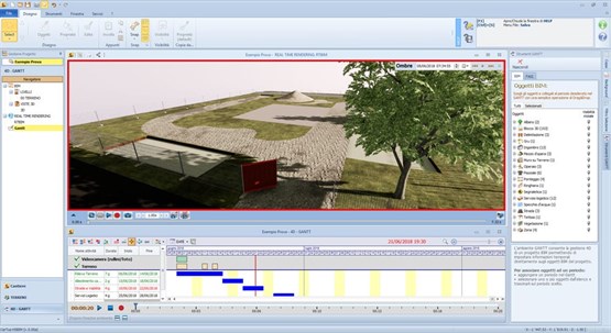

Vantaggi-BIM-4D_schermata-iniziale-GANTT
Modello BIM 4D | Ambiente 4D – GANTT di Edificius
