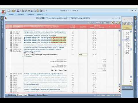

Di seguito vediamo come poter realizzare l’analisi dei prezzi con l’ausilio del programma PriMus-A di ACCA software.
Il software consente di calcolare dinamicamente il prezzo unitario delle lavorazioni.
È possibile creare nuovi prezzi tramite analisi e prevedere all’interno dell’elenco prezzi oltre alle voci elementari, anche voci strutturate il cui prezzo è il risultato della composizione di più elementi. Per determinare il prezzo di una voce possono essere utilizzati:

L’elaborato Analisi Prezzi elaborato risulta di grande utilità anche per l’impresa nella preparazione delle offerte o nell’allestimento del cantiere, ma anche per il tecnico che deve stilare il programma dei lavori o seguire la lavorazione.
Il software di analisi prezzi PriMus-A consente la redazione automatica anche del “Fabbisogno di Cantiere” attraverso l’individuazione quantitativa delle voci elementari (materiali, risorse umane, macchinari, etc.) necessarie alla realizzazione del progetto.
Uno dei vantaggi più evidenti di usare un software per effettuare un’analisi dei prezzi è la gestione dinamica della variazione dei prezzi.
Grazie al software, infatti, possiamo modificare il prezzo variato di un elemento nell’elenco prezzi ed ottenere così l’aggiornamento automatico di tutti i prezzi delle analisi che lo contengono presenti nel documento.
