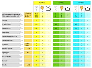

Di seguito proponiamo una tabella di sintesi relativa ai livelli prestazionali in funzione dei metri quadri e alla dotazione minima da garantire. La superficie considerata è quella calpestabile ed è espressa in m2.
Livello 1 Livello 2 Livello 3
Prese Luci Presa Tv Prese Luci Presa Tv Prese Luci Presa Tv
Per ogni locale
(Camera da letto, soggiorno, studio, etc.)
8 m²<A≤12 m²
12 m²<A≤20 m²
A>20 m²
4[1]
5[2]
6[3]
1
1
2
1 5
7
8
2
2
3
1 5
8
10
2
3
4
1
Ingresso
 1 1  – 1  1  1 1
Angolo cottura
 2[1] 2[1] 1 3[2] 1
Locale cucina
 5[2] 1 1 6[2] 2 1 7[3] 2 1
Lavanderia
 3 1  – 4  1 4 1
Locale bagno o doccia
2 2 2 2
2 2
Locale servizi (wc)
 1 1  – 1  1  1 1
Corridoio L≤5 m
L>5 m
1
2
1
2
 1
2
1
2
 1
2
1
2
Balcone/terrazzo A≥10 m²  1 1  – 1  1  1 1
Ripostiglio A≥1 m²  – 1  – 1  – 1
Cantina/soffitta
 1 1  – 1  1  1 1  –
Box auto
 1 1  – 1  1  1 1  –
Giardino A≥10 m²  1 1  – 1  1  1 1  –
Note alla tabella:
  • [] in parentesi sono indicati il numero di punti presa che possono spostarsi in un altro locale purché il numero totale di punti presa nell’abitazione resti invariato;
  • l’area rappresenta la superficie calpestabile dell’abitazione, si escludono terrazzi, portici, cantine, soffitte e ulteriori pertinenze;
  • nelle camere da letto si può prevedere una presa in meno rispetto a quella indicata dalla tabella;
  • si escludono i circuiti di alimentazione di apparecchi specifici come le caldaie, lo scaldacqua, condizionatori, ecc.
Per ulteriori dettagli si rimanda alla norma di riferimento CEI 64-8.
Proponiamo ai lettori la tabella di sintesi sui livelli prestazionali in formato PDF.

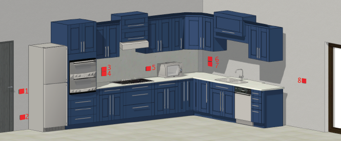

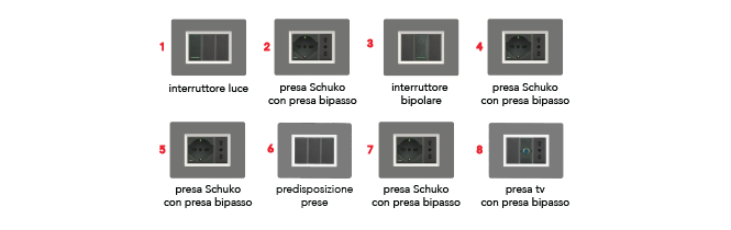

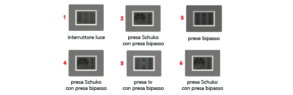

Posizionamento frutti in cucina
Relativamente alla posizione delle prese nel vano cucina, si consiglia quanto segue:
  • altezza per le prese del piano cottura, del frigo, del forno, della lavastoviglie: 30 cm dal pavimento
  • nel caso in cui il forno è a colonna: tra 80 e 110 cm da terra
  • per piccoli elettrodomestici sul piano di lavoro: tra 110-120 cm.
È opportuno inoltre distanziare di almeno 60 cm le prese dal piano cottura e dal lavello per evitare la vicinanza alle fonti di calore e agli schizzi d’acqua.
Nel caso di guasto ad un elettrodomestico potrebbe essere necessario interrompere la corrente ad uno solo di essi. Quando non è possibile staccare con facilità la presa di alcuni elettrodomestici, come il forno o il frigorifero, è consigliato installare un interruttore bipolare dal quale si può staccare l’alimentazione dell’elettrodomestico senza dover interrompere l’intera linea.
Per un livello 1- livello base, si consigliano:
  • 5 punti presa
  • 1 punto luce.
Questi sono solitamente disposti:
  • 1 o 2 prese nei pressi della porta
  • sopra il piano di lavoro vicino gli elettrodomestici (piano cottura, frigo, lavastoviglie)
  • vicino i piccoli elettrodomestici (fornetto, macchinetta del caffè).
Questa immagine rappresenta un'ipotetica distribuzione delle prese e degli interruttori in una cucina

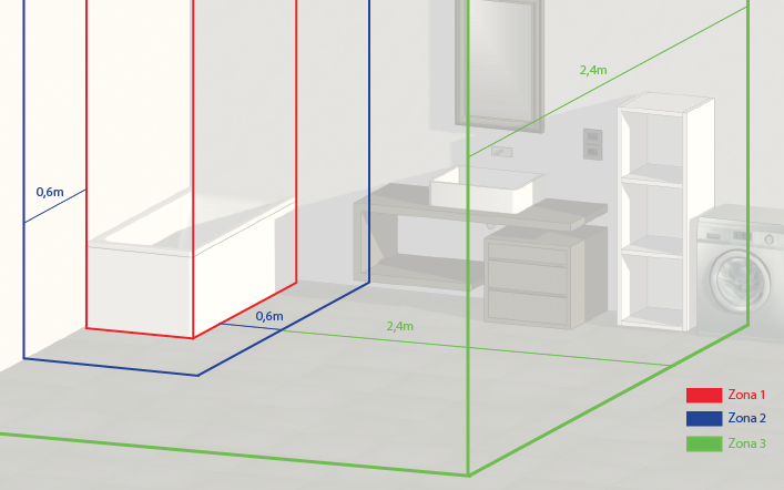

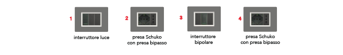

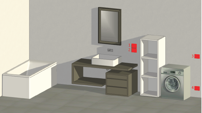

Posizionamento frutti in bagno
Per il bagno la norma individua delle zone particolari.
Nella zona:
  • 1 non si può installare alcuna presa
  • 2 si possono collocare prese e spine purché siano previsti trasformatori isolati in Classe II. Si tratta di prese che possono alimentare piccoli apparecchi o prese posizionate vicino allo specchio, ma sempre opportunamente distanti dal lavandino o doccia
  • 3 è quella nella quale invece abbiamo massima libertà di installazione di prese che devono essere però protette tramite separazione elettrica individuale.
È buona regola prevedere, per un livello 1-livello base:
  • 2 punti presa
  • 2 punti luce.
Solitamente:
  • 1 presa va nei pressi dello specchio
  • 1 presa nei pressi della lavatrice (presa schuko).
Questa immagine rappresenta un'ipotetica distribuzione delle prese e degli interruttori in un bagno

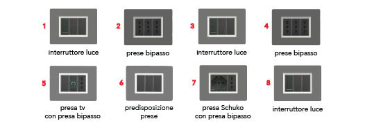

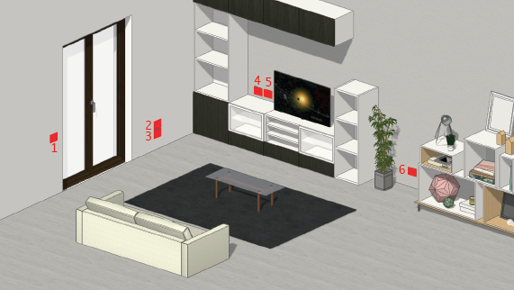

Posizionamento frutti in soggiorno
Relativamente alla posizione delle prese nel vano soggiorno, si consiglia quanto segue:
  • quota presa standard a 30 cm
  • quota presa tv: tra i 30 e i 100 cm in funzione della posizione dell’apparecchio
  • prevedere prese di rete
  • prevedere presa per il telefono.
  • 4 punti presa
  • 1 punto luce.
In genere:
  • 1 o 2 prese vanno nei pressi della porta d’ingresso
  • 1 presa per la tv
  • 1 presa diametralmente opposta all’angolo tv per l’attacco di aspirapolvere o altri apparecchi.
Questa immagine rappresenta un'ipotetica distribuzione delle prese e degli interruttori in soggiorno

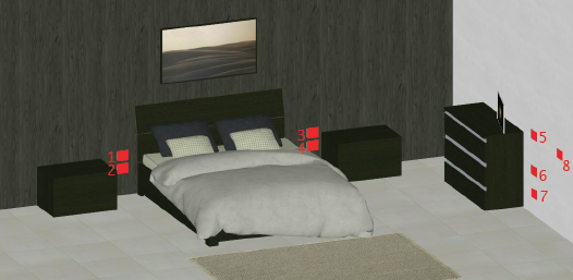

Posizionamento frutti in camera da letto
Per le prese della camera da letto, si consiglia invece quanto segue:
  • la presa vicino al letto dovrà avere un’altezza di 30 cm dal pavimento e dovrà distare dal bordo del letto di minimo 20 cm.
