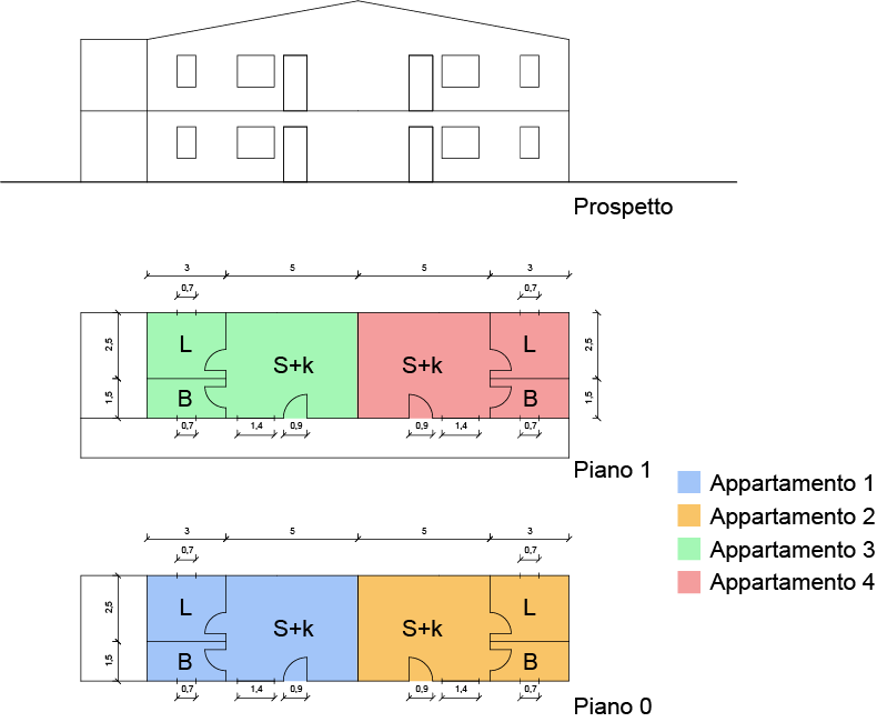

Valutazione preventiva prestazioni acustiche - pianta e prospetto dell'immobile utilizzato per il calcolo dell'isolamento acustico
Pianta e prospetto dell’edificio oggetto del calcolo

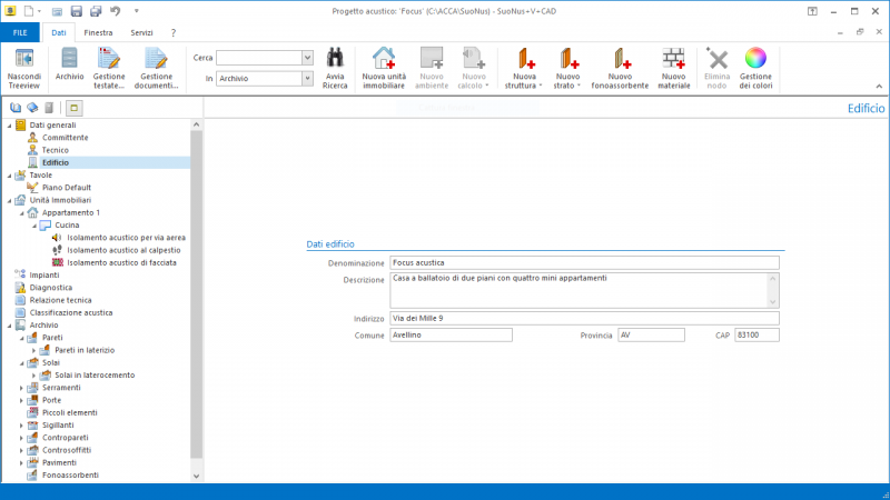

Impostazioni preliminari
Lanciamo SuoNus e creiamo un nuovo file. Impostiamo in “Dati generali” le informazioni del “Committente”, del “Tecnico” e quelle relative all'”Edificio”. Questi dati sono necessari per le stampe.
Valutazione preventiva prestazioni acustiche - Maschera dei dati generali dell'edificio
Maschera dei dati generali dell’edificio

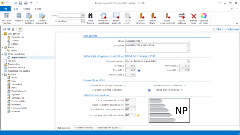

Modellazione unità immobiliari e ambienti per la valutazione preventiva prestazioni acustiche
Attraverso la barra multifunzione creiamo una “Nuova unità immobiliare” e oltre al “Nome” e alla “Descrizione” impostiamo la “Categoria degli ambienti” in base ai valori del DPCM 5 dicembre 1997. La categoria sarà usata in fase di validazione per verificare se i requisiti acustici passivi sono conformi al DPCM.
Valutazione preventiva prestazioni acustiche - Maschera visualizzata dopo la creazione di una nuova unità immobiliare
Dati generali dell’appartamento 1

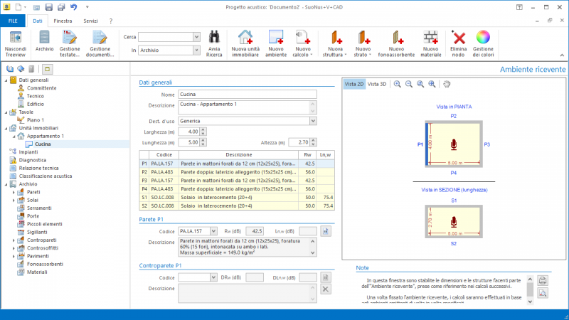

Dalla barra multifunzione creiamo il “Nuovo ambiente” Ingresso-cucina per l’Appartamento 1. Per SuoNus l’ambiente creato è quello ricevente.
Impostiamo le dimensioni dell’ambiente e, per ogni riga della tabella presente nella maschera, scegliamo la struttura (parete/solaio) ed eventualmente lo strato (controparete, controsoffitto, pavimento) corrispondente.
La scelta delle struttura o dello strato può essere effettuata usando gli elementi già presenti nell’archivio di SuoNus, oppure è possibile aggiungere nuovi elementi.
Valutazione preventiva prestazioni acustiche - Maschera visualizzata dopo la creazione di un nuovo ambiente
Dati dell’ambiente cucina soggiorno oggetto di valutazione

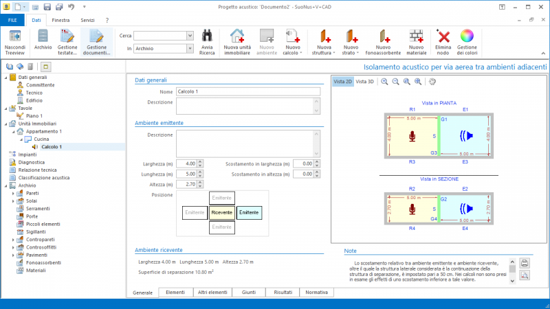

Ingresso-cucina Appartamento 1 – Isolamento acustico per via aerea (ambienti adiacenti)
Per creare un calcolo isolamento acustico per via aerea per ambienti adiacenti usiamo il bottone “Nuovo calcolo” sulla barra multifunzione. Scegliamo dal menu la voce “Isolamento acustico per via aerea” e quindi “Ambienti adiacenti”.
Valutazione preventiva prestazioni acustiche - Maschera visualizzata dopo la creazione di una nuovo calcolo isolamento acustico per via aerea
Maschera del calcolo isolamento acustico per via aerea

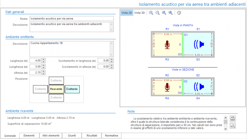

Sulla scheda “Generale” impostiamo i dati dell’ambiente emittente: nel nostro caso impostiamo le dimensioni dell’ingresso-cucina dell’Appartamento 2.
Valutazione preventiva prestazioni acustiche - Maschera dati generali del calcolo isolamento acustico per via aerea
Dati generali del calcolo isolamento acustico per via aerea

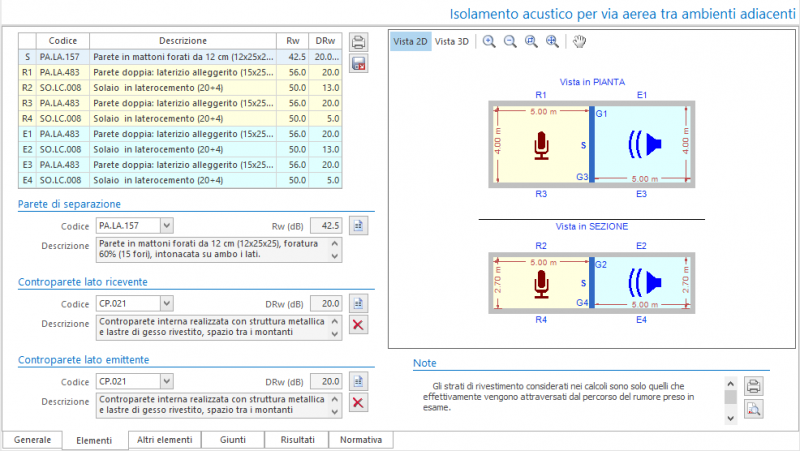

Sulla scheda “Elementi” impostiamo, per ogni riga della tabella presente, la struttura (parete/solaio) ed eventualmente lo strato (controparete, controsoffitto, pavimento) corrispondente. I dati dell’ambiente ricevente risultano già compilati in quanto definiti in precedenza.
Valutazione preventiva prestazioni acustiche - Maschera degli elementi del calcolo isolamento acustico per via aerea
Elementi del calcolo isolamento acustico per via aerea

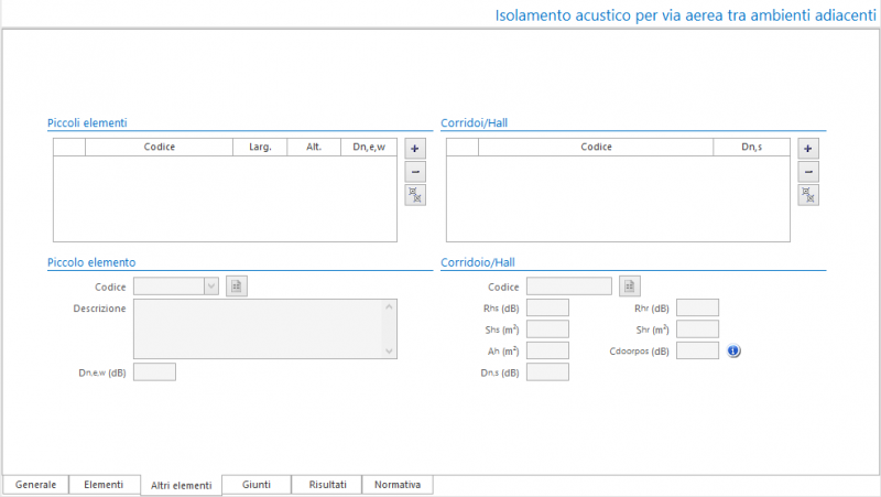

Nella scheda “Altri elementi” non impostiamo nessun valore in quanto nel nostro caso non abbiamo ne piccoli elementi ne corridoi/hall da inserire.
Valutazione preventiva prestazioni acustiche - Maschera degli altri elementi del calcolo isolamento acustico per via aerea
Altri elementi del calcolo isolamento acustico per via aerea

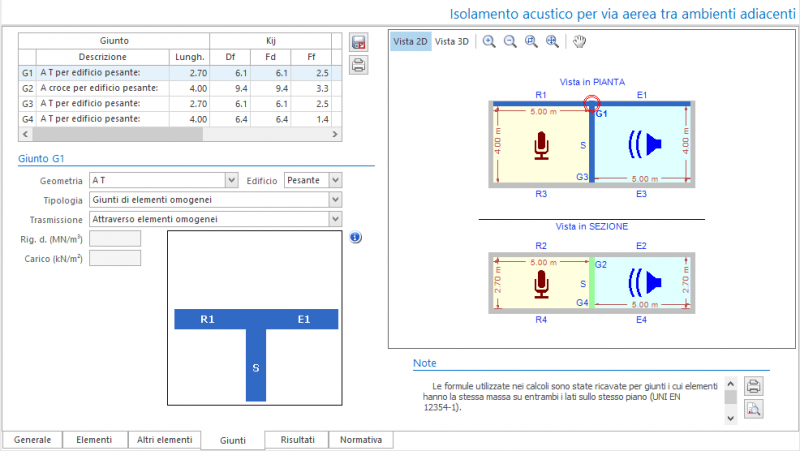

Sulla scheda “Giunti” impostiamo i giunti (vedi disegno nella PARTE 2 della guida) rispettando la geometria, il tipo di edificio, la tipologia e la trasmissione.
Valutazione preventiva prestazioni acustiche - Maschera dei giunti del calcolo isolamento acustico per via aerea
Giunti del calcolo isolamento acustico per via aerea

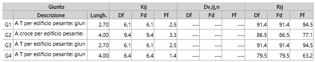

Una volta impostati i giunti, possiamo già visualizzare nella griglia in alto i valori di l’indice di riduzione delle vibrazioni per tutte le vie di trasmissione (kij) e l’indice di valutazione del potere fonoassorbente laterale.
Valutazione preventiva prestazioni acustiche - Calcolo isolamento acustico per via aerea: indici di riduzione delle vibrazioni Kij e indici di valutazione del potere fonoisolante laterale Rij
Risultati del calcolo dei giunti del calcolo isolamento acustico per via aerea

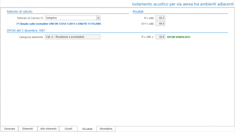

Spostandosi sulla scheda “Risultati” è possibile visualizzare sia il valore dell’indice di valutazione del potere fonoassorbente apparente, sia la verifica rispetto al DPCM 5 dicembre 1997.
Valutazione preventiva prestazioni acustiche - Maschera dei risultati del calcolo isolamento acustico per via aerea
Risultati del calcolo isolamento acustico per via aerea

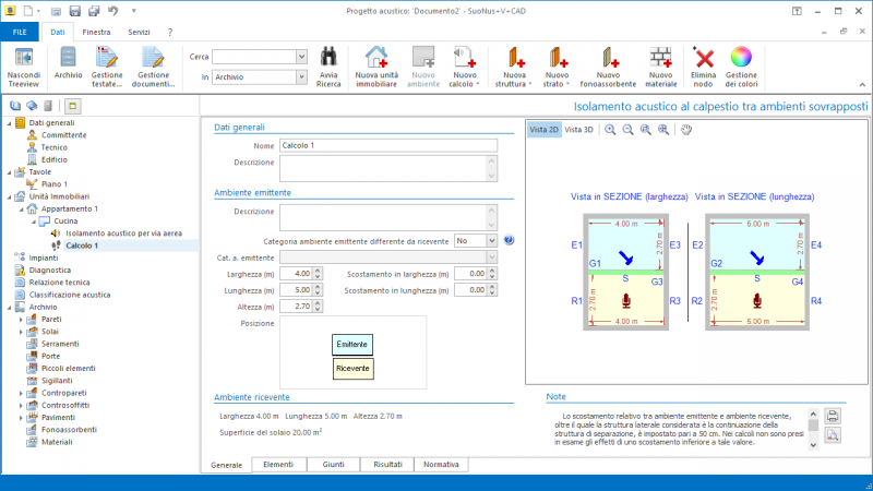

Cucina appartamento 1 – Isolamento acustico al calpestio (ambienti sovrapposti)
Per creare un calcolo isolamento acustico al calpestio per ambienti sovrapposti usiamo il bottone “Nuovo calcolo” sulla barra multifunzione. Scegliamo dal menu la voce “Isolamento acustico al calpestio” e quindi “Ambienti sovrapposti”.
Valutazione preventiva prestazioni acustiche - Maschera visualizzata dopo la creazione di un nuovo calcolo isolamento acustico al calpestio
Maschera del calcolo isolamento acustico al calpestio

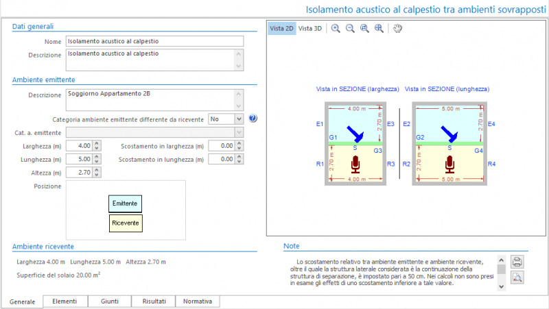

Sulla scheda “Generale” impostiamo i dati dell’ambiente emittente: nel nostro caso impostiamo le dimensioni della Cucina dell’Appartamento 3.
Valutazione preventiva prestazioni acustiche - Maschera dati generali del calcolo isolamento acustico al calpestio
Dati generali del calcolo isolamento acustico al calpestio

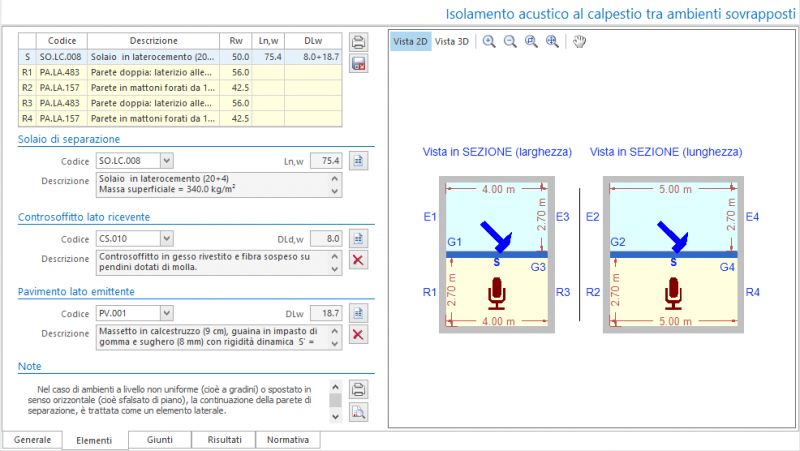

Sulla scheda “Elementi”  impostiamo per ogni riga della tabella presente, la struttura (parete/solaio) ed eventualmente lo strato (controparete, controsoffitto, pavimento) corrispondente. I dati risulteranno già compilati in quanto inseriti nel nodo dell’ambiente Cucina.
Valutazione preventiva prestazioni acustiche - Maschera elementi del calcolo isolamento acustico al calpestio
Elementi del calcolo isolamento acustico al calpestio

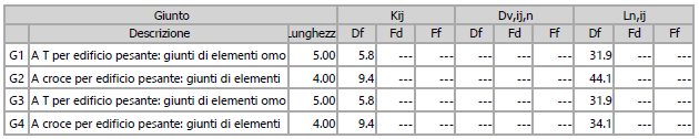

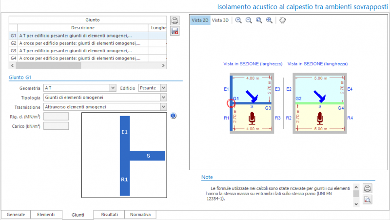

Sulla scheda “Giunti” impostiamo i giunti come da PARTE 2 rispettando la geometria, il tipo di edificio, la tipologia e la trasmissione.
Valutazione preventiva prestazioni acustiche - Maschera giunti del calcolo isolamento acustico al calpestio
Giunti del calcolo isolamento acustico al calpestio
Una volta impostati i giunti possiamo già visualizzare nella griglia in alto i valori l’indice di riduzione delle vibrazioni per tutte le vie di trasmissione (kij) e l’indice di valutazione del livello di pressione sonora al calpestio normalizzato per trasmissione laterale.
Calcolo isolamento acustico al calpestio: indici di riduzione delle vibrazioni Kij e indici di valutazione del livello di pressione sonora laterale Ln,ij
Risultati dei giunti del calcolo isolamento acustico al calpestio

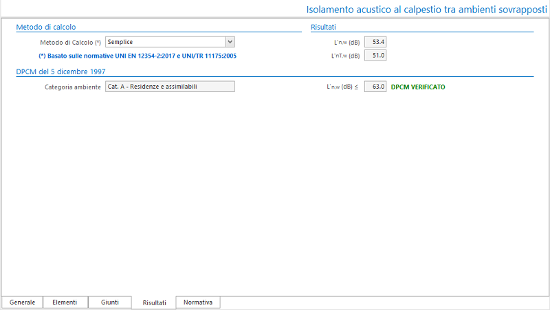

Spostandosi sulla scheda “Risultati” è possibile visualizzare sia l’indice di valutazione del livello di pressione sonora al calpestio totale, sia la verifica rispetto al DPCM 5 dicembre 1997.
Valutazione preventiva prestazioni acustiche - Maschera risultati del calcolo isolamento acustico al calpestio
Risultati del calcolo isolamento acustico al calpestio

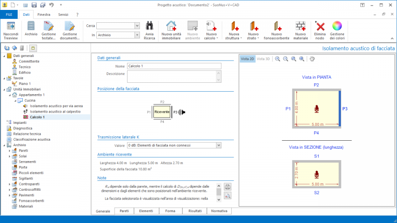

Cucina appartamento 1 – Isolamento acustico di facciata
Per creare un calcolo isolamento acustico di facciata usiamo il bottone “Nuovo calcolo” sulla barra multifunzione. Scegliamo dal menu la voce “Isolamento acustico di facciata”.
Valutazione preventiva prestazioni acustiche - Maschera visualizzata dopo la creazione di un nuovo calcolo isolamento acustico di facciata
Maschera del calcolo isolamento acustico di facciata

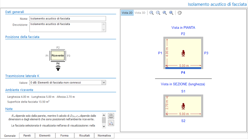

Sulla scheda “Generale” impostiamo i dati richiesti: nel nostro caso impostiamo “Nome”, “Descrizione” e “Posizione della facciata”.
Valutazione preventiva prestazioni acustiche - Dati generali del calcolo isolamento acustico di facciata

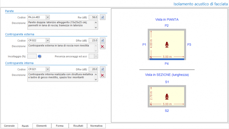

Sulla scheda “Pareti” impostiamo la parete ed eventualmente gli strati (controparete interna, controparete interna).
Valutazione preventiva prestazioni acustiche - Maschera pareti del calcolo isolamento acustico di facciata
Pareti del calcolo isolamento acustico di facciata

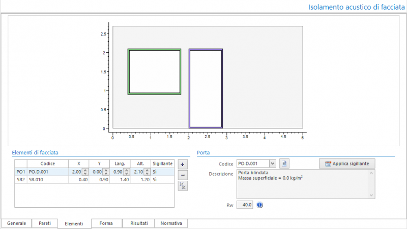

Sulla scheda “Elementi” impostiamo attraverso la tabella in basso a sinistra e poi graficamente gli elementi presenti sulla facciata. Nel nostro caso trattandosi dell’ambiente Cucina dell’Appartamenti 1 andremo ad inserire un porta e una finestra.
Valutazione preventiva prestazioni acustiche - Maschera elementi del calcolo isolamento acustico di facciata
Elementi del calcolo isolamento acustico di facciata

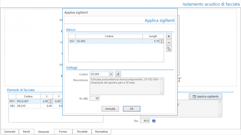

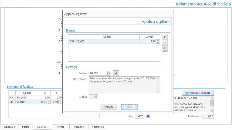

Per ogni elemento andiamo ad applicare il sigillante. Cliccando sul bottone “Applica sigillante” è possibile indicare sia il tipo di sigillante, scegliendolo dall’archivio o inserendo uno nuovo, che impostare la lunghezza sigillata. Nel nostro caso useremo gli stessi valori indicati nella PARTE 2.
Valutazione preventiva prestazioni acustiche - Maschera sigillanti porta del calcolo isolamento acustico di facciata
Sigillante porta usato nel calcolo isolamento acustico di facciata
Valutazione preventiva prestazioni acustiche - Maschera sigillanti finestra del calcolo isolamento acustico di facciata
Sigillante finestra usato nel calcolo isolamento acustico di facciata

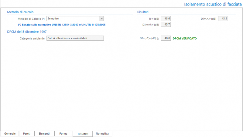

Spostandosi sulla scheda “Risultati” è possibile visualizzare l’indice di valutazione dell’isolamento acustico di facciata normalizzato rispetto al tempo di riverberazione D2m,nT,w e la verifica rispetto al DPCM 5 dicembre 1997.
Valutazione preventiva prestazioni acustiche - Maschera risultati del calcolo isolamento acustico di facciata
Risultati del calcolo isolamento acustico di facciata

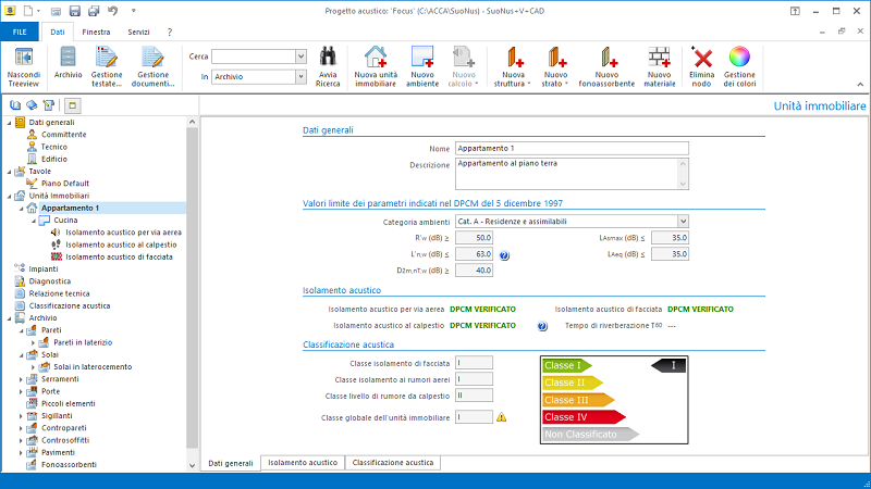

Riepilogo dati isolamento acustico per unità immobiliare
Una volta inseriti tutti i calcoli per l’unità immobiliare “Appartamento 1” è possibile spostarsi sul relativo nodo dell’albero di sinistra per visualizzare i prospetti riepilogativi.
Valutazione preventiva prestazioni acustiche - Riepilogo isolamento acustico per unità immobiliare
