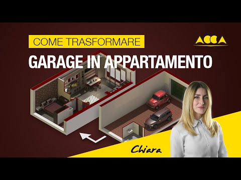

Cambio destinazione d’uso da garage ad abitazione progetto
Nel seguente video si presenta il progetto di garage trasformato in abitazione, nello specifico in un appartamento.
Nel dettaglio, l’esempio parla della trasformazione di un garage abbastanza spazioso (55 m2), posto a piano terra di un edificio in linea per civile abitazione.
Grazie all’ausilio del software di progettazione architettonica BIM, si procede alla definizione dei nuovi spazi, l’inserimento dei blocchi 3D scelti dal catalogo come la libreria, la cucina, il divano, etc.
Scegliendo sempre dalla libreria degli oggetti BIM, si selezionano le tipologie di luci che contribuiscono a migliorare l’illuminazione interna.
Dalla vista real-time rendering, è possibile navigare nel modello ed avere una percezione realistica del progetto: dalla scelta dei materiali alla suddivisione degli spazi e la scelta degli arredi.
Per maggiori dettagli sugli aspetti tecnici, leggi l’approfondimento su come trasformare un garage in appartamento
