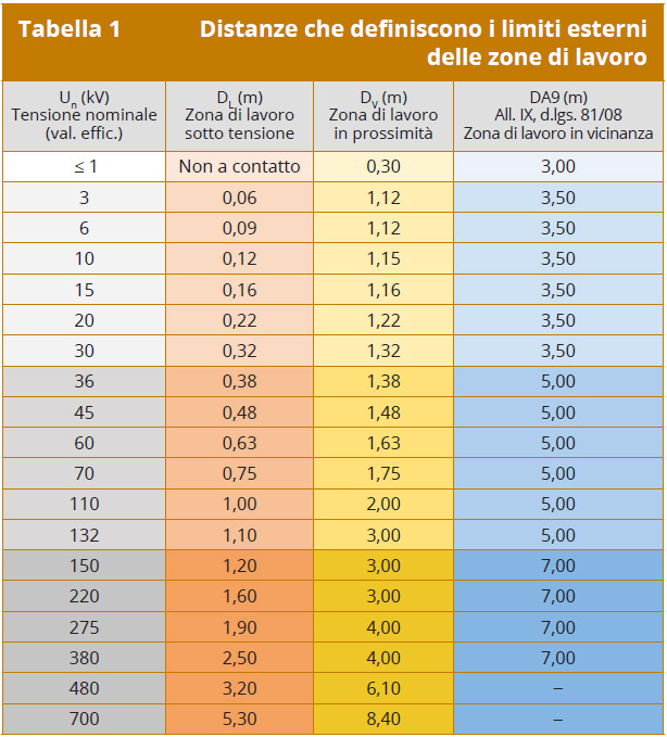

Viene definito “lavoro con rischio elettrico” qualsiasi lavoro che si svolge con distanze dalle parti attive non protette inferiori alle distanze dell’Allegato IX del Testo Unico della Sicurezza.
Il D.Lgs. 81/08 (artt. 82, 83 e 117) e le norme tecniche (EN 50110-1, CEI 11-27) classificano lo spazio circostante una linea elettrica in tre zone concentriche, delimitate da specifiche distanze (variabili in base alla tensione nominale Un​):
  • zona di lavoro sotto tensione (limite DL​);
  • zona di lavoro in prossimità (limite DV​);
  • zona di lavoro in vicinanza (limite DA9).
Zone di lavoro rispetto al pericolo elettrico – Fonte: INAIL
Il lavoro sotto tensione è qualsiasi attività lavorativa in cui un lavoratore è deliberatamente in contatto con parti sotto tensione o entra nella zona di lavoro sotto tensione con parti del corpo o con le attrezzature o gli utensili che maneggia.
In bassa tensione (Un≤ 1 kV), il lavoro sotto tensione avviene a contatto con le parti attive non protette.
La zona di lavoro in prossimità è un volume, esterno alla zona di lavoro sotto tensione, il cui limite esterno è indicato dalla distanza DV dalla parte attiva non protetta. Si definiscono lavori in prossimità di parti attive tutte quelle attività nelle quali un lavoratore si introduce nella zona di lavoro in prossimità con un utensile, o qualsiasi altro oggetto, o parti del corpo, senza sconfinare nella zona di lavoro sotto tensione.
Per lavoro fuori tensione si intende un’attività lavorativa su impianti elettrici che non sono sotto tensione e non hanno conduttori carichi, svolta dopo aver messo in sicurezza l’impianto. In Italia l’articolo 82 del D.Lgs. 81/2008 regola i lavori sotto tensione.
Negli impianti a bassa tensione tale tipo di lavoro è consentito solo se eseguito da lavoratori esperti (PES) e autorizzati dal datore di lavoro (riconosciuti idonei). Negli impianti di media o alta tensione le aziende che svolgono lavori sotto tensione devono ottenere autorizzazione secondo il D.M. 4/02/2011. Le aziende non autorizzate non possono operare sotto tensione e devono
seguire le procedure di lavoro applicabili (lavoro fuori tensione o lavoro in prossimità) senza intromettersi in alcun modo nella zona di lavoro sotto tensione.
Il lavoro con rischio elettrico si suddivide in lavoro elettrico e lavoro non elettrico. In particolare:
  • il lavoro elettrico si ha quando la distanza di lavoro dalle parti attive accessibili è inferiore alla distanza di prossimità DV o quando si lavora fuori tensione su tali parti;
  • il lavoro non elettrico si ha quando la distanza dalle parti attive accessibili è compresa tra DV e DA9.
Sono lavori non elettrici quei lavori svolti in vicinanza di una linea elettrica o di un impianto con parti attive non protette, come: i lavori edili, lo scavo, la pulizia, la verniciatura, la potatura, il carico.
Nell’Allegato IX del D.Lgs. 81/2008 è definita la distanza DA9 che delimita la zona di lavoro in vicinanza.
In accordo con l’art. 83 del d.lgs. n. 81/2008 i lavori non elettrici non possono essere eseguiti a distanze inferiori da quelle indicate dal limite DA9 a meno di non adottare misure organizzative e procedure di lavoro idonee a proteggere i lavoratori.
Disposizioni analoghe valgono per i lavori in cantiere nei pressi di linee elettriche aeree, secondo l’art. 117 del d.lgs. 81/2008.
Fonte: INAIL
