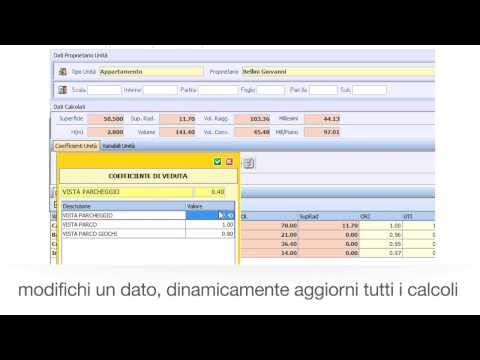

Esimus
Il calcolo delle Tabelle Millesimali non è più un rebus!
SCOPRI DI PIÙ

Per eseguire facilmente il calcolo ti consiglio di avvalerti del software tabelle millesimali. Puoi anche personalizzare la stampa delle tabelle millesimali da esportare nei formati standard RTF, XLS e TXT.
