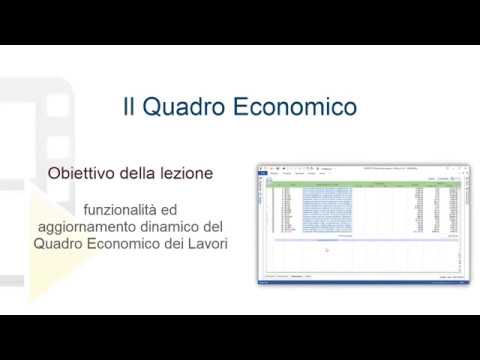

Modello quadro economico di progetto nuovo codice appalti PriMus-C
Come fare un quadro economico?
Puoi elaborare il tuo quadro economico in maniera automatica grazie al software quadro economico: ogni modifica che apporti al computo metrico aggiorna in maniera automatica il quadro economico e tutti gli altri elaborati di progetto. Aprendo un nuovo file, nei dati generali di progetto selezioni “quadro economico” e trovi uno schema precompilato basato sulle normative vigenti sul quale lavorare. La compilazione è in parte automatica: i campi in grassetto riportano gli importi presi dal computo metrico. Puoi modificare liberamente lo schema proposto a seconda delle tue esigenze, cancellando e aggiungendo i righi.
