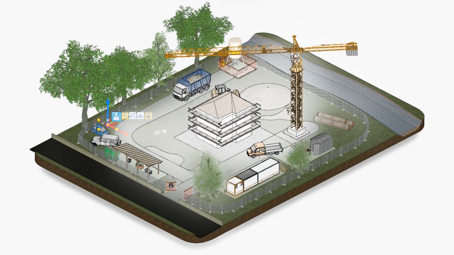

Planimetria di cantiere per PSC: che cos’è?
Nella documentazione relativa alla sicurezza di un cantiere si presenta anche il “Layout di cantiere”.
Che cos’è? Si tratta di un disegno che include la documentazione tecnica dello svolgimento dei lavori. Il documento è molto utile in quanto è possibile capire visivamente quali sono i rischi all’interno dell’area di lavoro: mezzi in movimento, eventuali carichi in sospeso ec.
La documentazione grafica deve essere firmata dal coordinatore per la sicurezza che ha anche l’obbligo di farne rispettare il contenuto. Il layout di cantiere viene poi approvato dal committente e dall’impresa esecutrice e viene allegata al PSC.
Per redigere la planimetria di cantiere ti puoi affidare a un software per la BIM gestone del cantiere, in grado di generati le tavole in maniera automatica, con enorme risparmio di tempo. Puoi utilizzarlo gratuitamente per 30 giorni.
Planimetria cantiere software bim gestione cantiere
Layout di cantiere: cosa si indica all’interno?
L’elaborato grafico ha al suo interno una planimetria nella quale sono indicati:
  • le linee di viabilità sia interne che esterne;
  • i punti di entrata nel cantiere;
  • le zone in cui vengono caricati, scaricati e stoccati i materiali;
  • i punti in cui verranno inserite le attrezzature;
  • le aree di baraccamenti;
  • i punti di scavo;
  • gli impianti elettrici e idrici;
  • le reti interne per lo scarico di acqua, fognatura ecc;
  • i punti di allaccio ai servizi pubblici (se presenti);
  • le recinzioni.
