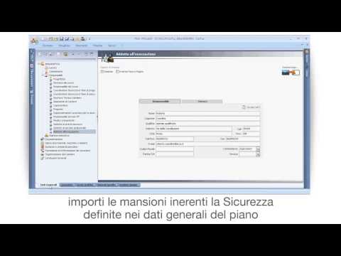

Ecco un video dimostrativo che mostra come procedere per creare un piano di emergenza e di evacuazione avvalendoti di un software DVR semplice ed intuitivo.
