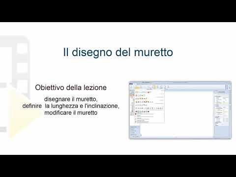

Per una corretta progettazione del muro di cinta, utilizza il software per la progettazione edilizia che ti consente di disegnare con precisione il tuo muretto, definire lunghezza e inclinazione e modificare la struttura.
Il seguente video di mostra come farlo.
