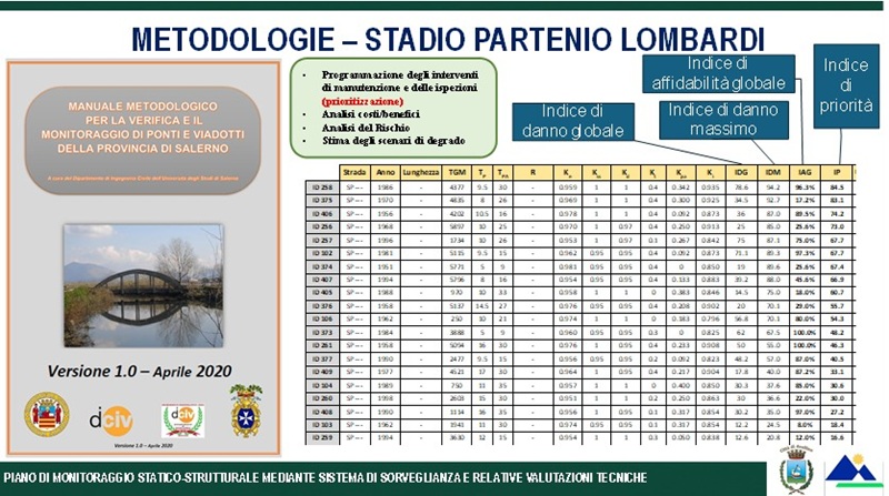

Il riferimento operativo è il Manuale della Sorveglianza CUGRI, redatto nell’ambito delle attività di Manutenzione Programmata delle Opere d’arte Stradali, nel caso dell’autostrada A3, avviata con il precedente ente gestore SAM proseguite con SIS-SPN. Il Manuale prende spunto dal sistema di valutazione del degrado definito nelle linee guida adottate da ASPI (Autostrade per l’Italia) nel 2015, ed introduce gli indici di danno e di priorità, i quali sono stati poi adattati alla logica di priorizzazione degli interventi sullo stadio. È questo bagaglio di competenze che viene ora trasferito, per la prima volta secondo quanto dichiarato durante l’incontro, al monitoraggio di un impianto sportivo.

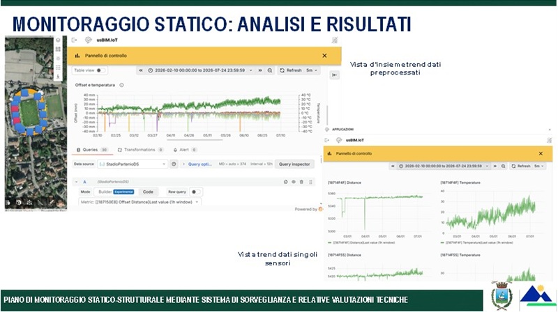

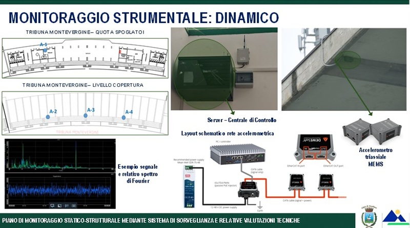

Il terzo livello è quello della sensoristica installata in modo permanente sulla struttura, distinta in due macrocategorie: il monitoraggio dinamico, tramite accelerometri triassiali MEMS ad alta sensibilità che registrano la risposta dinamica della copertura due volte al giorno (alle 3 di notte e nel pomeriggio, per confrontare le condizioni con e senza il rumore di fondo urbano); e il monitoraggio statico, tramite sensori con funzione integrata di distanziometro, inclinometro e sonda termica, che rilevano l’evoluzione degli spostamenti a cadenza variabile da 2 a 6 ore in base al livello di criticità riscontrato (attualmente ogni 6 ore, in assenza di criticità in atto). In totale sono attivi 15 sensori statici (siglati D-1…D-15), distribuiti su Tribuna Montevergine, Curva Sud, Tribuna Terminio e Curva Nord, e 4 accelerometri dinamici (A-1…A-4) installati sulla sola tribuna Montevergine.

Manuale Metodologico
Il Manuale Metodologico per la verifica e il monitoraggio di ponti e viadotti della Provincia di Salerno (Università degli Studi di Salerno, versione 1.0, aprile 2020), con gli indici di rischio (IDG, IDM, IAG, IP) usati come modello di priorizzazione degli interventi, poi adattato allo stadio.
Il layout della rete di monitoraggio dinamico sulla tribuna Montevergine: 4 accelerometri triassiali MEMS (A-1…A-4), server di centrale controllo e, in basso, un esempio di segnale accelerometrico con il relativo spettro di Fourier.

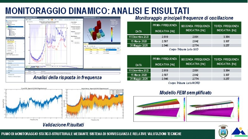

Le prime elaborazioni riguardano l’analisi modale della struttura. Le prime forme modali interessano prevalentemente la copertura, che concentra le deformazioni maggiori in virtù della sua maggiore flessibilità rispetto alla gradinata, caratterizzata invece da una rigidezza significativamente più elevata. Le frequenze proprie ottenute dal modello numerico sono confrontate con quelle ricavate dalla caratterizzazione dinamica della struttura mediante l’elaborazione dei segnali acquisiti durante le campagne di monitoraggio. Queste ultime si mantengono sostanzialmente stabili nel tempo, a conferma dell’assenza di variazioni significative nel comportamento dinamico della struttura.
È stata inoltre condotta un’analisi statica sotto carico da neve, sia nella condizione normativa di combinazione dei carichi sia nella sola condizione di carico da neve: quest’ultima consente di stimare la freccia attesa in copertura, quantificata in circa 9 mm, un valore di riferimento da confrontare con gli spostamenti effettivamente misurati dai sensori in caso di nevicata.
analisi modale
Analisi modale FEM della copertura della tribuna Montevergine a cura del prof. Fernando Fraternali (Università di Salerno): i primi 4 modi di vibrazione individuati, con frequenze proprie di 2,44 Hz, 2,88 Hz, 3,35 Hz e 4,59 Hz.

Dashboard usBIM.iot
La dashboard usBIM.IoT con l’andamento nel tempo di spostamento e temperatura registrati dai sensori statici installati sullo stadio, dalla vista d’insieme al trend del singolo sensore.
Monitoraggio dinamico nel tempo
Il monitoraggio dinamico nel tempo: prima, seconda e terza frequenza indicativa di oscillazione rilevate su Corpo Tribuna Lato Sud e Lato Nord nelle campagne del 15 dicembre 2025, 15 marzo 2026 e 31 maggio 2026, validate tramite analisi di cross-correlazione e stima del rumore.

Un dettaglio particolarmente significativo, evidenziato dai relatori e utile a comprendere la sensibilità del sistema in condizioni di esercizio reale, riguarda le registrazioni accelerometriche acquisite durante la partita Avellino–Sampdoria. I segnali mostrano una serie di picchi associati alle sollecitazioni dinamiche generate dal tifo sugli spalti nel corso dell’incontro, con ampiezze sensibilmente maggiori in corrispondenza dei due gol dell’Avellino.
Tale evidenza conferma la capacità del sistema di monitoraggio di rilevare anche le sollecitazioni dinamiche indotte dagli eventi sportivi e dalla presenza del pubblico, dimostrando l’elevata sensibilità della strumentazione installata.
