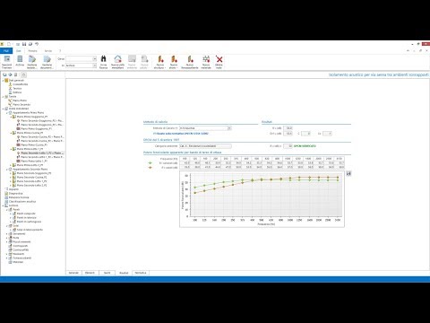

Grazie a software per la verifica dell’isolamento acustico puoi ottenere facilmente la verifica della rispondenza dell’isolamento acustico di progetto alle prescrizioni del D.P.C.M. 5/12/1997, la classificazione acustica previsionale dell’edificio e la verifica del comfort acustico.

Nel software isolamento acustico hai a tua disposizione un archivio interno delle proprietà acustiche per la composizione delle stratigrafie delle strutture. Con un semplice Drag&Drop dall’archivio dei materiali, puoi comporre la stratigrafia delle strutture e determinare in automatico la massa superficiale per effettuare la stima del potere fonoisolante.
