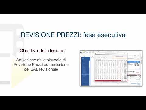

La revisione prezzi con PriMus
In PriMus il processo parte dal documento di progetto.
Nella sezione “revisione prezzi” il progettista associa le voci di computo alle 20 TOL, inserisce gli indici ISTAT e ottiene automaticamente gli importi delle singole tipologie, le incidenze percentuali e l’indice sintetico di progetto. Il programma consente inoltre di stampare gli elaborati da allegare ai documenti di gara.
In contabilità, i dati possono essere trasferiti automaticamente dal computo attraverso SuperWizard. Al momento della stampa del SAL, l’opzione Revisione prezzi verifica la soglia e calcola l’importo revisionale con il metodo della Tabella B dell’Allegato II.2-bis, affiancandolo al SAL ordinario. L’associazione delle voci alle TOL e l’inserimento degli indici possono essere eseguiti manualmente.
PriMus utilizza l’Intelligenza Artificiale per classificare le lavorazioni e acquisisce automaticamente gli indici ISTAT relativi alla data selezionata.
