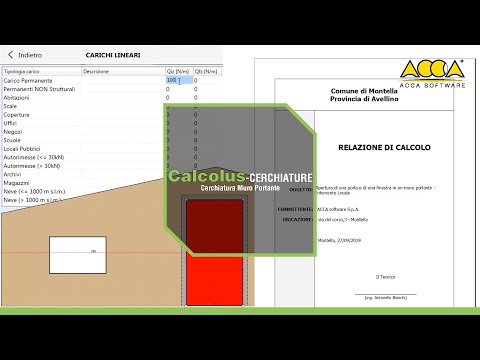

La riparazione o intervento locale fa riferimento ad interventi che riguardano singole parti o elementi della struttura e che non alterano significativamente il comportamento globale sulla costruzione.
E’ il caso per esempio di un’apertura in una muratura come quella che vediamo nel video che ti riporto di seguito ed eseguito con il software per il calcolo delle cerchiature.
In questa categoria rientrano gli interventi di ripristino, rinforzo o sostituzione di elementi strutturali o di parti di essi non adeguati alla funzione che devono svolgere (ad esempio travi, architravi, coperture, impalcati o porzioni di impalcato, pilastri, pannelli murari).
