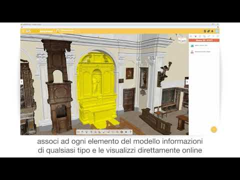

L’attribuzione dei dati e delle informazioni al modello
Per costruire il mio contenitore informativo, associo agli oggetti parametrici del modello HBIM, tutte le informazioni e i documenti che ho già caricato sul Cloud di usBIM. E’ un’operazione semplicissima ma molto utile perché consente di raccogliere e tenere al sicuro tutte le informazioni relative ad ogni singolo elemento della chiesa.
Per esempio, associo al capitello dell’altare laterale le schede tecniche con le informazioni storiche, le fotografie che ne documentano lo stato attuale di conservazione, le schede tecniche dei materiali utilizzati per gli interventi di ripristino, le tavole di progetto relative alla conservazione delle superfici e quelle dell’analisi del degrado, le foto storiche che ho raccolto e che testimoniano eventuali trasformazioni avvenute nel corso del tempo, i file del rilievo, ecc.
In questo modo, costruisco un vero e proprio contenitore informativo a cui attingere per monitorare e promuovere il bene ma anche per qualsiasi intervento futuro.
L'attribuzione dei dati e delle informazioni al modello con usBIM
L’attribuzione dei dati e delle informazioni al modello con usBIM
