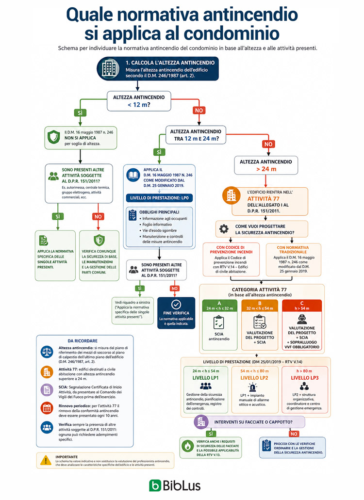

Quali requisiti antincendio devono rispettare le facciate condominiali?
Le facciate devono limitare la propagazione dell’incendio, la caduta di parti pericolose e il coinvolgimento delle vie d’esodo e delle squadre di soccorso. La valutazione diventa essenziale quando si rifanno rivestimenti o cappotti termici.
Il D.M. 25/01/2019 integra il D.M. 246/1987 con requisiti relativi alla sicurezza delle facciate degli edifici soggetti ai procedimenti di prevenzione incendi. Gli obiettivi comprendono:
  • limitare la propagazione di un incendio originato all’interno;
  • limitare la propagazione di un incendio proveniente dall’esterno;
  • evitare o ridurre la caduta di parti della facciata;
  • non compromettere l’esodo e le operazioni di soccorso.
Le disposizioni progettuali interessano gli edifici di nuova realizzazione e determinati interventi estesi sulle facciate degli edifici esistentche coinvolgono oltre il 50% della superficie complessiva delle facciate.
Non si applicano, invece a edifici di civile abitazione per i quali alla data di entrata in vigore del decreto siano stati pianificati o siano in corso lavori di rifacimento delle facciate sulla base di un progetto approvato dal competente Comando dei Vigili del Fuoco, ossia che all’entrata in vigore del regolamento risulteranno già autorizzati dalle competenti autorità.
Per ogni intervento di riqualificazione energetica devono essere valutati almeno:
  • reazione al fuoco dell’isolante e dei componenti;
  • barriere e fasce di interruzione;
  • propagazione attraverso cavità;
  • comportamento di rivestimenti, fissaggi e sottostrutture;
  • interferenze con finestre, balconi e vie d’esodo;
  • applicabilità della RTV V.13 – Chiusure d’ambito degli edifici civili, introdotta dal D.M. 30/03/2022.
Come si applica la RTV V.14 agli edifici di civile abitazione?
La RTV V.14 si applica agli edifici destinati prevalentemente a civile abitazione con altezza antincendio superiore a 24 metri e deve essere utilizzata insieme alla regola tecnica orizzontale del Codice.
La RTV V.14 è stata introdotta dal D.M. 19/05/2022 ed è entrata nel Codice di prevenzione incendi come capitolo dedicato agli edifici di civile abitazione.
La classificazione in relazione alla massima quota dei piani distingue:
ClasseQuota massima
HCh ≤ 32 m
HD32 m < h ≤ 54 m
HE54 m < h ≤ 80 m
HFh > 80 m
La classificazione non sostituisce automaticamente la valutazione del rischio. Serve ad attribuire i livelli di prestazione delle misure della strategia antincendio, tra cui:
  • reazione e resistenza al fuoco;
  • compartimentazione;
  • esodo;
  • gestione della sicurezza;
  • controllo dell’incendio;
  • rivelazione e allarme;
  • controllo di fumi e calore;
  • operatività antincendio;
  • sicurezza degli impianti.
L’impiego della RTV V.14 deve essere valutato da un tecnico competente in relazione allo stato dell’edificio, alle attività presenti e agli eventuali interventi programmati.
Download Gratuito D.M. 19/05/2022 - Prevenzione incendi edifici di civile abitazione
L’applicazione della RTV V.14 richiede di classificare correttamente l’edificio, individuare i livelli di prestazione e verificare tutte le misure della strategia antincendio. Con AntiFuocus, il software per la progettazione antincendio puoi gestire in un unico ambiente il progetto, il carico d’incendio, le verifiche REI, i tempi di esodo, la documentazione e la modulistica necessaria.
Chi deve occuparsi della prevenzione incendi nel condominio?
La gestione coinvolge più soggetti. L’amministratore cura normalmente gli adempimenti relativi alle parti comuni, ma tecnici, manutentori e occupanti conservano compiti distinti.
L’attribuzione delle responsabilità deve essere verificata in base alla configurazione concreta dell’edificio.
SoggettoCompiti principali
Amministratore o responsabile dell’attivitàOrganizzare la gestione, affidare controlli e manutenzioni, conservare la documentazione e informare gli occupanti
Professionista antincendioValutare il rischio, individuare la normativa applicabile e progettare eventuali adeguamenti
Impresa manutentriceEseguire controlli e manutenzioni secondo norme tecniche e istruzioni dei produttori
Condòmini e occupantiRispettare divieti e procedure, non ostruire le vie d’esodo e segnalare anomalie
Coordinatore dell’emergenzaFigura prevista nelle configurazioni e nei livelli per i quali è richiesta una gestione più articolata
La qualifica di amministratore non determina da sola e in ogni caso tutte le responsabilità antincendio: devono essere considerate proprietà, deleghe, attività soggette presenti e concreta disponibilità delle parti dell’edificio.
AntiFuocus
AntiFuocus
Progettazione e documentazione antincendio con un solo software sempre a norma
SCOPRI DI PIÙ
Quali sono gli adempimenti pratici per mettere in regola un condominio?
La verifica deve partire dall’altezza antincendio e dalle attività presenti. Successivamente occorre individuare il regime normativo, controllare la documentazione e programmare gli interventi tecnici e gestionali.
Checklist operativa
  1. Misurare correttamente l’altezza antincendio.
  2. Verificare l’eventuale assoggettabilità all’attività 77.
  3. Censire autorimesse, centrali termiche e altre attività soggette.
  4. Individuare il livello LP0-LP3 oppure applicare la RTV V.14.
  5. Controllare la validità della SCIA e degli eventuali rinnovi.
  6. Verificare vie d’esodo, compartimentazioni e porte tagliafuoco.
  7. Controllare impianti di allarme, illuminazione e protezione.
  8. Aggiornare registro dei controlli e manutenzioni.
  9. Predisporre informazioni e pianificazione dell’emergenza.
  10. Rivalutare il rischio prima di interventi su facciate, cappotti o impianti.
