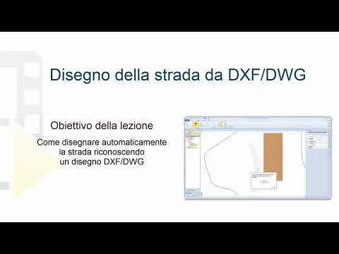

Disegnare una strada: l’esempio con il software di progettazione
La progettazione di una strada può essere notevolmente semplificata grazie all’utilizzo di un software di progettazione edilizia, uno strumento che consente di modellare il tracciato, le pendenze, le sezioni trasversali e gli elementi del contesto con elevata precisione.
Inserimento dell'elemento strada nel software di progettazione architettonica Edificius
Inserimento dell’elemento strada nel software di progettazione architettonica Edificius
Pur non essendo specificamente dedicato alla progettazione stradale, questo tipo di software risulta particolarmente utile per ingegneri, architetti, geometri e tecnici che operano nella pianificazione di spazi esterni o nella realizzazione di infrastrutture secondarie.
Tra le principali funzionalità offerte vi sono:
  • la modellazione tridimensionale del terreno, con possibilità di importare rilievi topografici nei formati DXF o DWG;
  • la progettazione di elementi accessori come aiuole, cordoli, muretti, pavimentazioni e impianti di irrigazione;
  • strumenti di rendering fotorealistico, utili per visualizzare il progetto in anteprima e comunicare efficacemente le soluzioni proposte;
  • l’integrazione con piattaforme BIM, che consente una progettazione coordinata e una gestione più efficiente dell’intero ciclo di vita dell’opera.
Guarda il video di seguito per approfondire:
