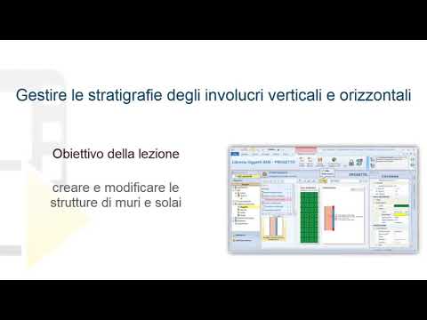

Per controllare l’efficienza energetica del tuo progetto, è opportuno utilizzare un software di analisi e simulazione energetica dinamica. In questo modo, modelli in 3D l’intero fabbricato, assegni materiali e caratteristiche a tutte le stratigrafie (copertura, involucri verticali, finestre, ecc.), imposti i parametri generali e i dati climatici della località, definisci la programmazione oraria per la simulazione energetica in regime dinamico, individui e risolvi in automatico i ponti termici, simuli il comportamento energetico dell’edificio ed esegui simulazioni energetiche in regime dinamico ponendo il modello energetico nelle condizioni operative reali.
In questo modo, conosci i reali consumi energetici dell’edificio, i principali fattori che influenzano tali consumi e le prestazioni energetiche di differenti materiali e soluzioni progettuali.
Di seguito ti mostro un breve video che ti illustra come gestire le stratigrafie verticali ed orizzontali (copertura e solai) del tuo edificio di progetto, passaggio indispensabile prima di avviare il calcolo energetico dinamico dell’edificio.
