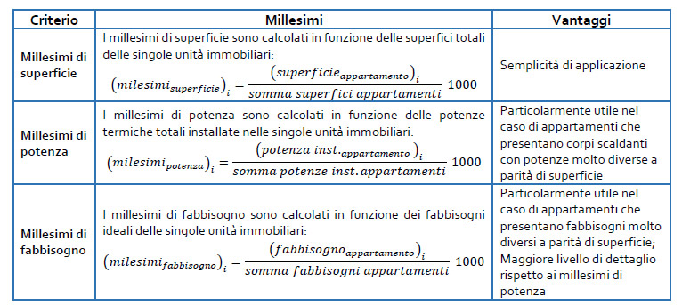

Criteri di ripartizione per le unità immobiliari
Il metodo di ripartizione della spesa complessiva per servizio sulle unità immobiliari, previsto dalla UNI 10200, differisce in base alla tipologia di spesa.
La spesatotale relativa ai consumi volontari (SX,vol) viene ripartita tra le unità immobiliari in base ai consumi volontari, misurati in maniera diretta o indiretta attraverso dispositivi di contabilizzazione.
La spesa totale per potenza termica impegnata è invece ripartita tra le unità immobiliari in base ai millesimi di fabbisogno o di potenza (mX,j) delle unità immobiliari stesse.
Il tipo di millesimi da utilizzare dipende dal servizio e dal tipo di impianto.
ServizioTipo millesimi
ACSsempre Millesimi di fabbisogno
Impianto con termoregolazioneImpianto senza termoregolazione
Climatizzazione invernaleMillesimi fabbisognoSistema di emissione a Radiatori o piastre radiantiAltro sistema di emissione
Millesimi di potenzaMillesimi di fabbisogno o millesimi di potenza (potenza di progetto)
Climatizzazione estivaMillesimi fabbisognoMillesimi potenza
Per quanto riguarda il servizio di ventilazione si usano i millesimi di portata, per il riscaldamento e raffrescamento aeraulico (trattamenti aria) si usano i millesimi di fabbisogno se esiste la regolazione, altrimenti i millesimi di portata.
Millesimi di potenza termica installata della singola unità immobiliare
I millesimi di potenza termica installata della singola unità immobiliare sono dati dalla seguente formula:
mX,j = (FX,j / SjFX,j) × 1000
dove:
FX,j è la potenza termica totale installata della singola unità immobiliare, [W].
La potenza termica totale installata della singola unità immobiliare è data dalla seguente formula:
FX,j = SiFcs,tot,j,j
dove:
Fcs,tot,j,j è la potenza termica emessa dal singolo corpo scaldante calcolata come indicato dalla UNI 10200 in appendice C.
Millesimi di fabbisogno di energia termica utile della singola unità immobiliare
I millesimi di fabbisogno di energia termica utile della singola unità immobiliare sono dati da:
mX,j = (QX,sys,out,j / SjQX,sys,out,j) × 1000
dove:
QX,sys,out,j è il fabbisogno ideale della singola unità immobiliare calcolata come indicato dalla UNI 10200 in appendice D.
Millesimi di portata della singola unità immobiliare
I millesimi di portata della singola unità immobiliare sono dati dalla seguente formula:
mX,j = (qve,mn,eff,j / Sjqve,mn,eff,j) × 1000
dove:
qve,mn,eff,j è la portata effettiva della singola unità immobiliare calcolata come indicato dalla UNI 10200 in appendice D.

Calcolo dei consumi involontari delle singole unità immobiliari
Il calcolo del consumo involontario delle singole unità immobiliari è ottenuto ripartendo tramite i millesimi il consumo involontario totale:
QX,inv,j = QX,inv× (mXj / 1000) [kWh]
