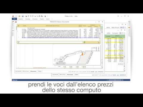

Qui sopra un esempio di analisi prezzi sviluppato con PriMus-A, il software di analisi prezzi.
