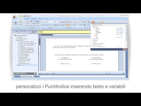

Di seguito proponiamo un breve video su come redigere, grazie all’ausilio del software PriMus-C, un capitolato speciale d’appalto.
