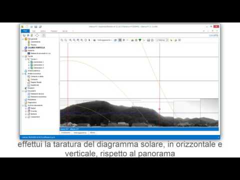

I valori ottenuti verranno poi integrati sul diagramma solare e analizzati con uno specifico software fotovoltaico che consente di verificare se durante alcuni periodi dell’anno quegli elementi porteranno ombre sull’impianto.

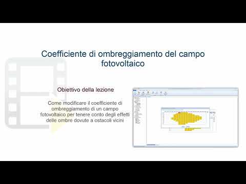

ombreggiamento fotovoltaico
Ombreggiamento fotovoltaico sul diagramma solare – Solarius-PV
