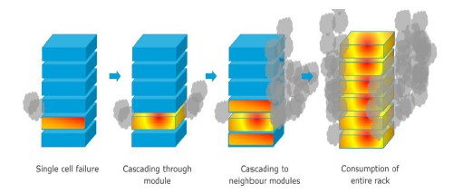

Misure contro la propagazione del thermal runaway
Per limitare la propagazione del calore o dell’incendio causato da un evento di thermal runaway, è necessario considerare l’adozione di misure preventive adeguate. Tra queste, può essere inclusa l’installazione di barriere fisiche tra le celle per rallentare la diffusione del calore e dell’incendio.
Le misure adottate devono essere valutate attentamente per prevenire l’evoluzione del fenomeno in una cascata di thermal runaway (cascading thermal runaway), riducendo così il rischio di ulteriori incidenti e garantendo una maggiore sicurezza del sistema.
Assenza barriere termiche Cascading Thermal Runaway
Assenza barriere termiche Cascading Thermal Runaway – Circolare DCPREV n. 21021 del 23/12/2024

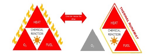

Cos’è il thermal runaway? Il thermal runaway è una reazione chimica esotermica, non controllata, che provoca un rapido aumento di temperatura in un singolo elemento (cella), alimentando una reazione a catena con il rilascio di energia, decomposizione chimica e potenziale emissione di vapori infiammabili, che possono causare incendi o esplosioni.
Le principali cause che possono innescare il thermal runaway sono: sovraccarico, cortocircuiti, danni fisici, difetti di fabbricazione, invecchiamento delle celle e abuso termico. Le conseguenze possono essere incendio, esplosione, rilascio di gas (venting) e rigonfiamento della cella.
thermal runaway
Triangolo del fuoco e la sua relazione con il thermal runaway – Circolare DCPREV n. 21021 del 23/12/2024
