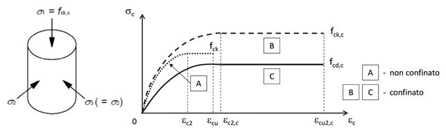

Il calcestruzzo confinato
Analizziamo innanzitutto il calcestruzzo confinato e vediamo cosa prevedono le NTC 2018.
L’effetto del confinamento può essere tenuto in conto aumentando le caratteristiche meccaniche del calcestruzzo come indicato al § 4.1.2.1.2.1 delle NTC 2018.
In particolare, il confinamento può essere calcolato considerando l’effetto benefico delle barre longitudinali del pilastro direttamente trattenute da staffe o legature. L’inclusione dell’effetto del confinamento nel progetto di una sezione porta ad un processo iterativo in quanto la quantità di staffe dipende dalla resistenza con confinamento e l’entità del confinamento dipende a sua volta dalle staffe.

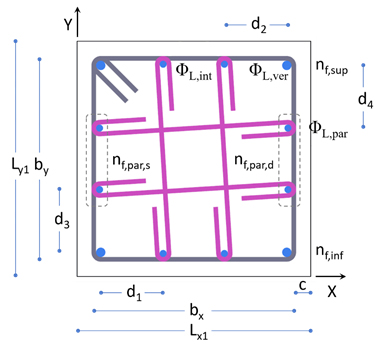

Per esempio, si consideri la seguente sezione retta:

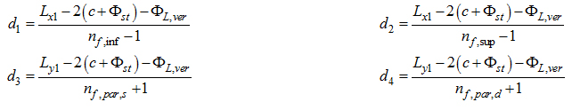

Le distanze tra le barre longitudinali direttamente trattenute da staffe o legature (e, quindi, efficaci per il confinamento) valgono:
dove:
  • nf,inf e nf,sup sono, rispettivamente, il numero di armature confinate al lembo inferiore e superiore della sezione;
  • nf,par,s e nf,par,d sono, rispettivamente, il numero di armature confinate della parete sinistra e destra della sezione (senza considerare i ferri degli spigoli);
  • Φst è il diametro delle staffe utilizzate;
  • ΦL,ver è il diametro delle barre longitudinali;
  • c è il ricoprimento.
Le aree totali di armature trasversali nelle due direzioni risultano:
dove:
  • nbx e nby sono, rispettivamente, il numero di bracci delle staffe in direzione x e y;
  • nlg,x e nlg,y sono, rispettivamente, il numero di legature in direzione x e y;
  • Φlg è il diametro delle legature utilizzate.

Infine, la resistenza a compressione cilindrica confinata si può stimare nel seguente modo:
dove:
In base alla tipologia di legame costitutivo adottato per il calcestruzzo in compressione (parabola-rettangolo, triangolo-rettangolo, stress-block) è possibile individuare le seguenti deformazioni significative, incrementate per tenere conto del confinamento:
  • prima deformazione utile corrispondente all’attingimento della resistenza di picco:
  • deformazione ultima:

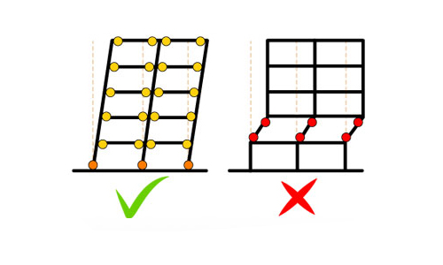

Lo scopo delle verifiche di duttilità è quello di garantire una adeguata capacità rotazionale delle cerniere plastiche progettate agli stati limite ultimi sismici (SLV ed SLC) per strutture dissipative.
Infatti, nello spirito di una progettazione per un certo livello di duttilità (Alta – “CD-A”, o Bassa “CD-B”), è necessario garantire, agli stati limite ultimi, una adeguata capacità dissipativa della struttura che garantisca il maggior numero possibile di cerniere plastiche alle estremità delle travi e, solo prima del collasso, alla base delle colonne (spiccato di fondazione). Ciascuna cerniera plastica, per scongiurare un collasso locale, deve quindi essere progettata in modo da possedere una capacità di duttilità in campo plastico (rapporto tra curvatura ultima e curvatura al limite elastico) superiore alla domanda di duttilità.

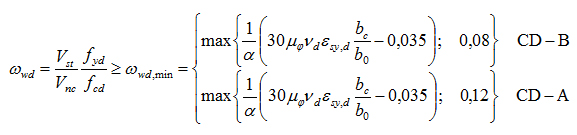

Il soddisfacimento dei seguenti dettagli consente di ritenere soddisfatta la verifica di duttilità del § 7.4.4.2.2.
Tale verifica è necessaria allo spiccato di fondazione dei pilastri primari (quelli, cioè, ritenuti parte del sistema “sismo-resistente”), nonché alle estremità (testa e piede) dei pilastri secondari (quelli, cioè, esclusi da sistema “sismo-resistente”, ma che devono comunque garantire la duttilità richiesta in condizioni sismiche).
I dettagli di duttilità per i pilastri possono essere così sintetizzati (cfr. [7.4.29] NTC18):

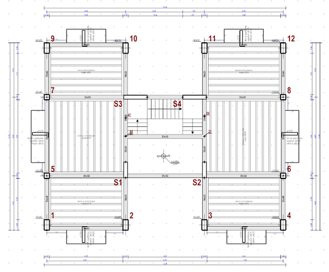

Si prenda a riferimento il pilastro al piano terra del progetto realizzato con EdiLus (che rendiamo disponibile in allegato a questo articolo) appartenente alla pilastrata 6 dell’edificio in c.a. rappresentato nella seguente figura.
Si adottano un calcestruzzo di classe C25/30 ed un acciaio B450C le cui caratteristiche sono illustrate nella tabella seguente.

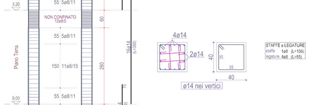

La sezione retta del pilastro in c.a. 40×40 è armata con 6Φ 14 inferiormente e superiormente e con 2 Φ 14 sulle pareti. Il pilastro è staffato con 5 Φ 8 ogni 11 cm alle estremità e 11 Φ 8 ogni 15 cm in mezzeria.

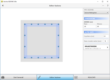

1) Verifica di duttilità senza confinamento

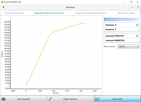

Effettuiamo il calcolo dapprima con Calcolus-SEZIONE (si vedano le figure allegate) senza considerare l’effetto benefico del confinamento.
Tra tutte le combinazioni di carico è stata scelta quella che porta ad uno sforzo normale nel pilastro pari a NEd = 1259,36kN ed è stato ottenuto il diagramma momento-curvatura rappresentato nel seguito.
E’ stato possibile individuare un momento resistente allo SLU pari a MRd = 234,25 kNm ed una curvatura ultima ϕu = 0,002 m-1.
Inoltre, è possibile assumere una curvatura al limite elastico ϕ’yd = 0,0087 m-1, cui corrisponde un momento in campo sostanzialmente elastico M’yd = 192,51kNm.
Con i valori precedenti, la curvatura convenzionale di prima plasticizzazionerisulta:
La capacità di duttilità in termini di curvatura della sezione vale:
La precedente può essere confrontata con la corrispondente domanda di duttilità di curvatura:
avendo assunto un periodo di vibrazione fondamentale T1 = 0,569 s, un periodo di inizio del tratto a velocità costante, allo SLC TC = 0,469 s, ed un valore di base del fattore di struttura q0 = 2,5.Come di evince dal calcolo precedente la verifica di duttilità non è soddisfatta.

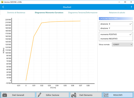

Procediamo infine ad effettuare il calcolo della sezione con Calcolus-SEZIONE (si vedano le figure allegate) considerando stavolta  l’effetto benefico del confinamento sulle caratteristiche meccaniche del calcestruzzo.
In particolare, sono state imposte fck,c, εc2,c, εcu,c al posto di fck, εc2 ed εcu.
Inoltre, come imposto dalla normativa, la valutazione della sezione è stata effettuata escludendo i copriferri, ovvero considerando una sezione di larghezza confinata: Lc = L – 2 c – Φst = 34,2 cm. E’ stata scelta, per ottenere il diagramma momento-curvatura, la stessa combinazione di carico del paragrafo 1) (ovvero NEd = 1259,36kN).

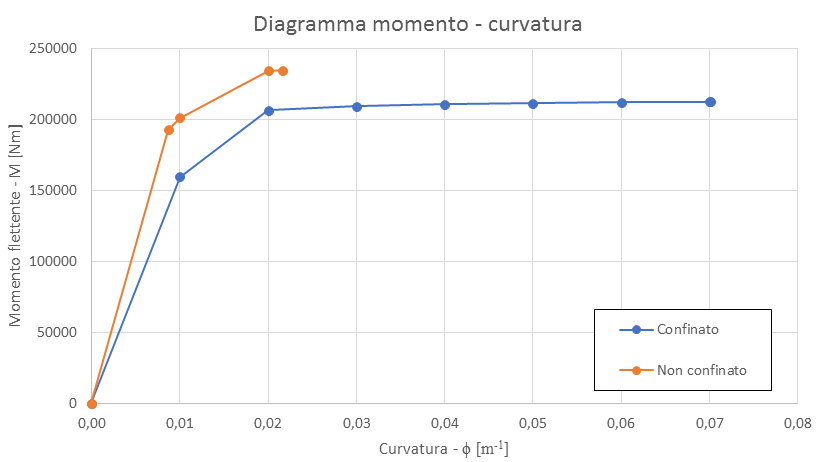

Si riporta nel seguito il nuovo diagramma ottenuto; successivamente tale diagramma è confrontato con il precedente senza confinamento.
Dal precedente diagramma è stato possibile individuare un momento resistente allo SLU pari a MRd = 215,03kNm, ed una curvatura ultima ϕu = 0,0699 m-1 (corrispondente ad un incremento di circa 3,5 volte rispetto al caso senza confinamento). Inoltre, è possibile assumere una curvatura al limite elastico ϕ’yd = 0,01, cui corrisponde un momento in campo sostanzialmente elastico M’yd = 158,97kNm. Con i valori precedenti è possibile calcolare la curvatura convenzionale di prima plasticizzazione:
La capacità di duttilità in termini di curvatura della sezione, quindi, risulta:
La capacità di duttilità risulta, quindi, incrementata di circa 2,5 volte rispetto al caso senza confinamento e consente di soddisfare la verifica di duttilità canonica.
4) Dettagli di duttilità
In aggiunta alla precedente verifica di duttilità canonica si esegue la verifica dei dettagli di duttilità per il pilastro oggetto di studio. Si noti che, come da normativa, il soddisfacimento dei dettagli di duttilità consente di ritenere soddisfatta anche la verifica di duttilità precedente.
In definitiva si ha:
dove:
  • Vst = (AstLst + AlgLlg) = 137,53 cm3;
  • Vnc = b0 h0 s = 12866,04 cm3;
