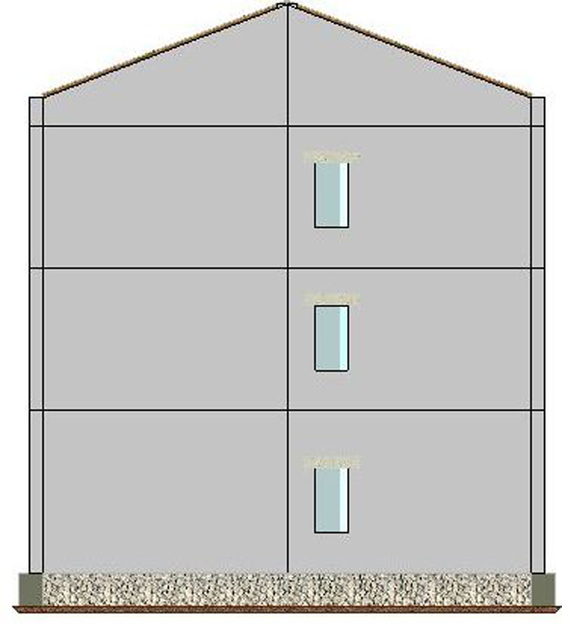

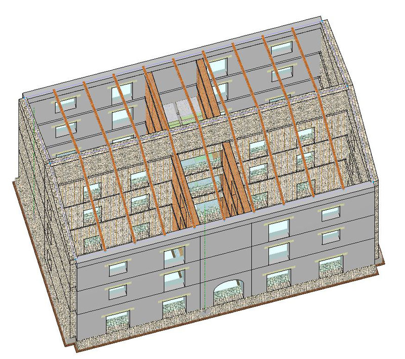

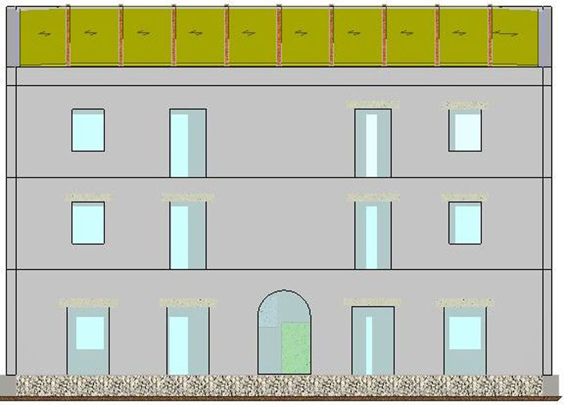

L’opera oggetto dello studio è un edificio in muratura realizzato negli anni 50 nel comune di Bologna. Esso è destinato a civile abitazione, solo al piano terra i locali sono adibiti ad attività commerciali. L’edificio presenta le tipiche caratteristiche degli edifici in muratura dell’epoca, con mura perimetrali ed un solo muro di spina centrale. I solai sono in legno come anche la copertura. La configurazione dell’edificio è piuttosto regolare con fori allineati in verticale. Di seguito si riportano delle immagini della struttura, la carpenteria tipo dei primi 2 livelli e una tabella descrittiva delle caratteristiche della struttura.
Prospetto Anteriore
Prospetto Anteriore
Prospetto posteriore
Prospetto Laterale
Prospetto Laterale

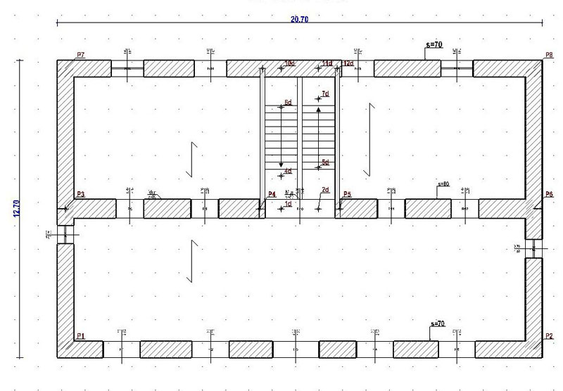

Carpenteria Piano Primo e Secondo
Tipologia Struttura Muratura portante
Dimensioni in Pianta 20,7 x 12,7
Altezza Interpiano piano terra piano primo piano secondo copertura
4m 3,5m 3,5m 0,7/3,00m
Spessore Muri 70/80 60/70 50/60 50

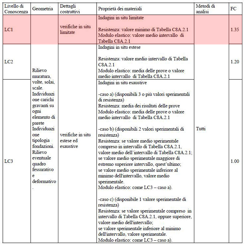

Conoscenza della struttura
Il primo passo per l’analisi di un edificio esistente è quello di definire come è fatta la struttura per ciò che riguarda: il modello geometrico, le proprietà dei materiali, i dettagli costruttivi. In base al bagaglio di informazioni che si riesce ad ottenere da documentazioni e prove in situ si accederà ad uno dei tre livelli di conoscenza previsti dalla norma: LC1, LC2, LC3.
Dell’edificio in esame non si conosce nulla, pertanto è necessaria l’acquisizione completa delle informazioni mediante rilievo.
Dal rilievo infatti, si rileveranno, la geometria della struttura, le caratteristiche dei materiali, la presenza di cordoli, la qualità delle connessioni dei paramenti murari etc.
Di seguito si riportano le tabelle della normativa per la definizione dei livelli di conoscenza.
Tabella C8.A.1.1 – Livelli di Conoscenza per muratura
Per quantificare le prove si fa riferimento alla successiva indicazione normativa:
indagini_limitate
Quindi nel caso in esame, si decide di non eseguire prove sui materiali e pertanto ci si posizionerà in un livello di conoscenza LC1.

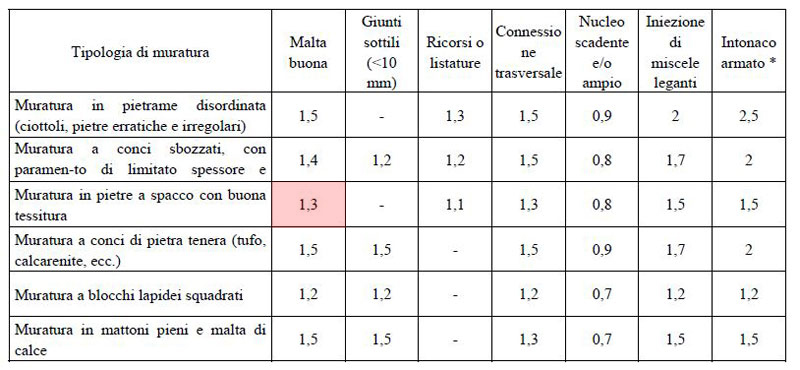

Per quanto riguarda le resistenze dei materiali ci si può riferire alla tabella C8.A.2.1:
Tabella C8A.2.1 – Parametri meccanici per muratura esistente
Il materiale della struttura in esame è riconducibile alla terza tipologia:
Muratura in pietre a spacco con buona tessitura
Siccome si è in LC1 si prenderanno come resistenze i valori minimi indicati nell’intervallo e come modulo elastico il valore medio, pertanto le resistenze saranno:
Muratura in pietra a spacco con buona tessitura:
Peso specifico w 21000 N/m3
Resistenza caratteristica a compressione fm 2,60 N/mm2
Resistenza caratteristica a taglio senza compressione  τ0 0,056 N/mm2
Modulo Elastico E 1500 N/mm2
Fattore di Confidenza FC 1,35
Coefficiente parziale di sicurezza per combinazioni statiche γm 2,5
Coefficiente parziale di sicurezza per combinazioni sismiche γs 2
Resistenza di calcolo a compressione per combinazioni statiche [fcd=fm/(Fc*γm)] fcd 0,77 N/mm2
Resistenza di calcolo a compressione per combinazioni sismiche [fcd=fm/(Fc*γs)] fcd 0,96 N/mm2

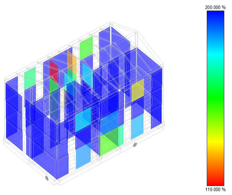

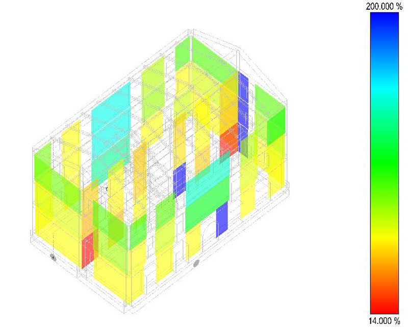

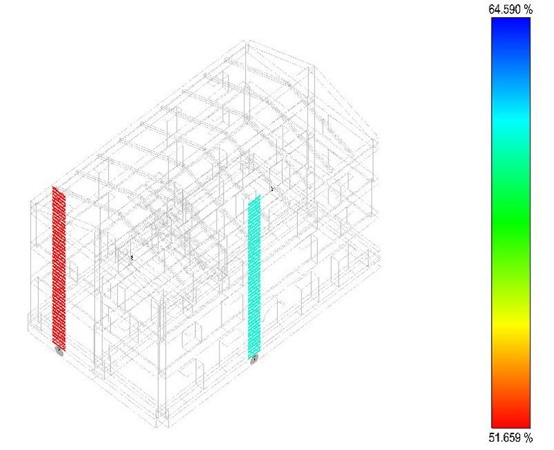

Di seguito si riportano i risultati dell’analisi dello stato di fatto mediante delle mappature a colori di rapporti tra capacità e domanda espressi in termini di percentuale e la scheda di vulnerabilità sismica.
PGA per Pressoflessione fuori piano
PGA per Pressoflessione nel piano
PGA per Taglio nel piano
PGA per Deformazione Ultima del maschio murario
PGA per Cinematismo Ribaltamento, vista anteriore
PGA per Cinematismo Ribaltamento, vista posteriore

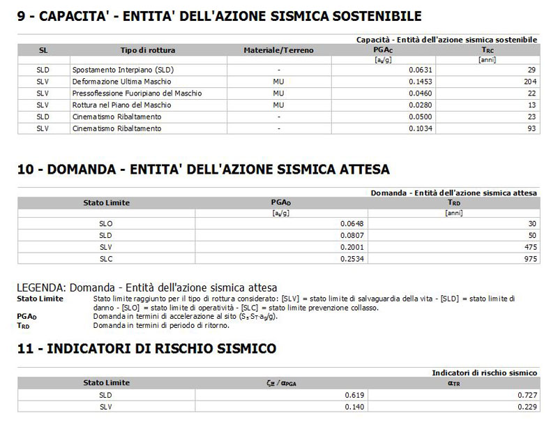

Scheda di vulnerabilità sismica dello stato di fatto
Come si evince dai risultati esposti gli indicatori di rischio sismico sono:
  • ζE,SLD = 61,9 %
  • ζE,SLV = 14 %
Da quanto esposto in precedenza si osservano 2 criticità principali:
  • L’assenza di solai rigidi e di un’adeguata connessione dei solai sui muri favoriscono l’insorgere di meccanismi fuori piano: rottura per resistenza e ribaltamento. Tali meccanismi sono fragili e rovinosi, pertanto vanno scongiurati. Inoltre, cosa insolita per un edificio in muratura con muri di spessore adeguato, si riscontrano problemi di spostamento differenziale di piano (SLD). Infatti dalla vista delle deformate si riscontra uno spanciamento notevole delle facciate anteriore e posteriore.
Deformata della struttura
  • Collasso per meccanismi di taglio da fessurazione diagonale molto diffusi soprattutto nei primi livelli.

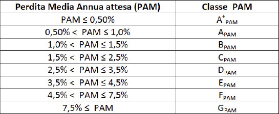

Il metodo Convenzionale si basa sulla individuazione di 2 parametri: un parametro tecnico, l’IS-V, ed un parametro economico il PAM. Con ognuno di questi 2 parametri si entra in una classificazione (vedi immagine), la peggiore tra le due rappresenta la Classe Sismica dell’edificio. Occorre ricordare che sia l’IS-V che il PAM, in maniera diversa dipendono direttamente dagli indicatori di rischio sismico riportato nella scheda di vulnerabilità.

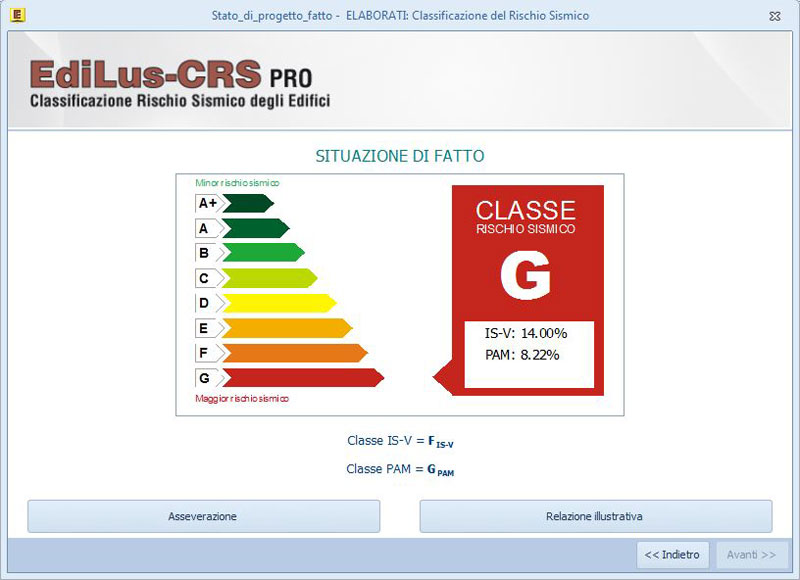

All’interno di EdiLus, mediante il servizio EdiLus-CRS PRO, è possibile avere in automatico la classificazione sismica dello stato di fatto e dello stato di progetto, nel caso in esame, per lo stato di fatto, l’edificio risulta essere di classe G in quanto ha un IS-V = 14% e un PAM=8,22% :
Classificazione Sismica dello stato di Fatto

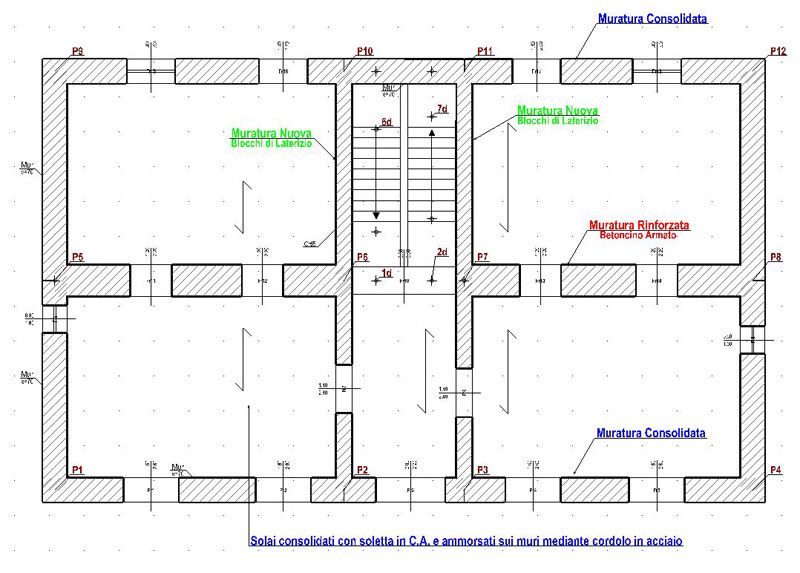

Definizione degli interventi
Obiettivo dell’intervento è il miglioramento sismico sfruttando il sisma bonus. Affinchè si abbia il passaggio delle due classi per avere il massimo delle detrazioni fiscali, bisogna arrivare almeno in classe E (PAM<4,5%; IS-V> 15%), ma in realtà l’obiettivo principale è quello di migliorare in maniera significativa la sicurezza strutturale, ovviamente compatibilmente con i budget di spesa a disposizione. Pertanto, l’obiettivo che ci si pone è di portare la struttura ad avere una capacità 60% <ζE < 70%. Le NTC 2018 non impongono un limite minimo per il valore dell’indicatore di rischio sismico nel caso di miglioramento, si indica soltanto che l’incremento deve essere almeno del 10% (ΔζE>10%).
Gli interventi previsti sono i seguenti:
  • Realizzazione di nuovi setti murari in blocchi di laterizio semipieno che collegano i due paramenti murari più lunghi.
  • Irrigidimento dei solai mediante soletta in calcestruzzo alleggerito armato con rete elettrosaldata. Con questo intervento si ha la finalità di scongiurare i meccanismi fuori-piano e far lavorare i maschi di controvento. Nel modello, questo intervento prevede: l’incremento del sovraccarico permanente nell’analisi dei carichi del solaio e la proprietà di “rigidezza infinita” nelle proprietà del solaio;
  • Ammorsamento dei solai mediante connessione con profilati metallici collegati ai solai ed esternamente ai muri. Questo intervento ha la finalità, insieme al precedente, di conferire scatolarità all’edificio e di eliminare i meccanismi di ribaltamento. Tale intervento va definito attivando il flag “ribaltamento impedito” nella sezione ammorsamento nelle proprietà del solaio;
  • Rinforzo a taglio del muro di spina centrale con applicazione di placcaggi in betoncino armato;
  • Miglioramento diffuso dei paramenti murari più lunghi anteriore e posteriore mediante un diffuso intervento di ristilatura dei giunti, sostituzione del materiale ammalorato, iniezioni di miscele leganti. Le facciate anteriore e posteriori sono a faccia vista quindi non si possono applicare interventi di rinforzo che coprono la facciata. Per la caratterizzazione di questo intervento si ricorre al miglioramento delle caratteristiche meccaniche del materiale mediante i coefficienti correttivi previsti dalla circolare (vedi tabella). Nel nostro caso è 1,3.
Tabella C8A.2.2 – Coefficienti correttivi
Di seguito si riportano delle immagini che chiariscono la localizzazione degli interventi sul modello.
Vista della struttura con individuazione degli interventi
Carpenteria dello stato di progetto con individuazione degli interventi

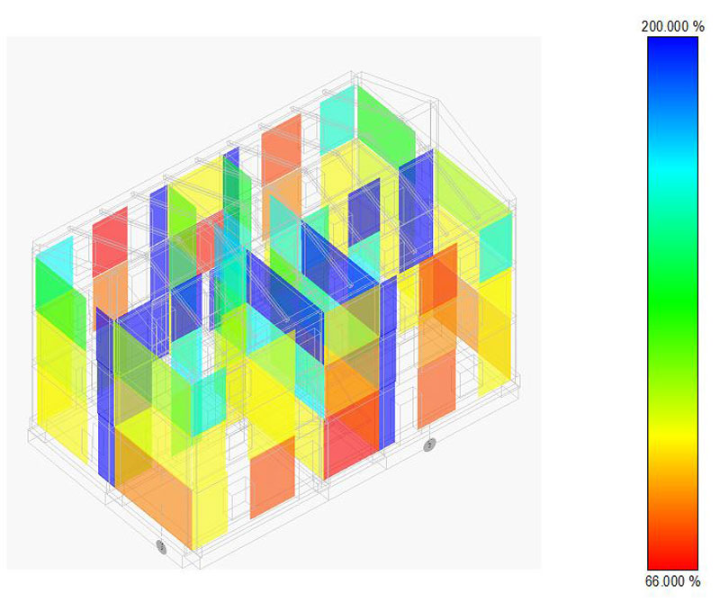

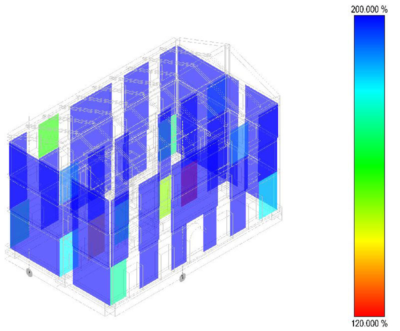

Analisi dello Stato di progetto
Con gli interventi previsti (irrigidimento dei solai) si rispettano tutti i requisiti della regolarità in pianta pertanto nello stato di progetto si potrà utilizzare un diverso fattore di struttura:

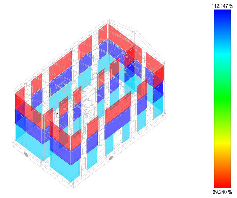

Si riportano di seguito i risultati post intervento:
PGA per pressoflessione fuori piano dello stato di progetto
PGA per Pressoflessione nel piano dello stato di progetto
PGA per Taglio dello stato di progetto
Scheda di vulnerabilità dello stato di progetto

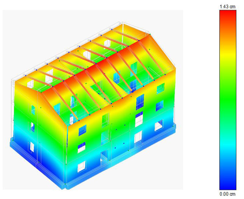

Vista della deformata dello stato di progetto
Dai risultati esposti si evince che con gli interventi predisposti si sono scongiurati i meccanismi fuori piano (23% >>> 83%) che sono più rovinosi, in favore dei meccanismi nel piano sui maschi di controvento che collasseranno sotto l’effetto delle azioni di progetto ma senza crolli improvvisi.
Dalla vista degli spostamenti, si vede che il modello di calcolo risponde fedelmente a quelle che sono le previsioni attese a seguito degli irrigidimenti/ammorsamenti dei solai (10,18cm >>> 1,43cm).

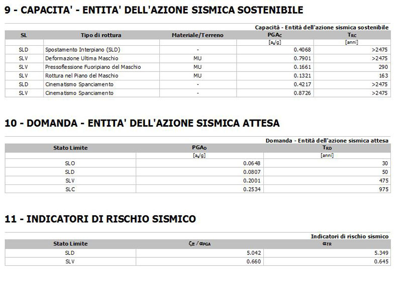

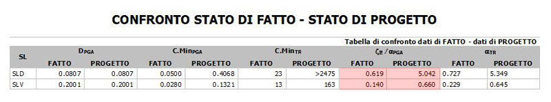

Per vedere se si è riusciti a conseguire i miglioramenti previsti si produce la scheda di confronto tra stato di fatto e di progetto :
scheda-di-confronto
scheda-di-confronto
Come si evince dalla scheda di confronto, l’indicatore di rischio è passato in termini percentuali:
SLD   61,9 %    >>>>   504 %
SLV     14 %      >>>>    66 %
Pertanto, con gli interventi predisposti, si è riusciti a raggiungere l’obiettivo di miglioramento previsto (60% – 70%) e rispettare l’incremento di capacità minimo previsto dalle NTC per gli interventi di miglioramento sismico (ΔζE>10%).

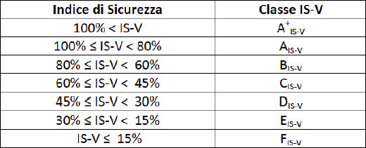

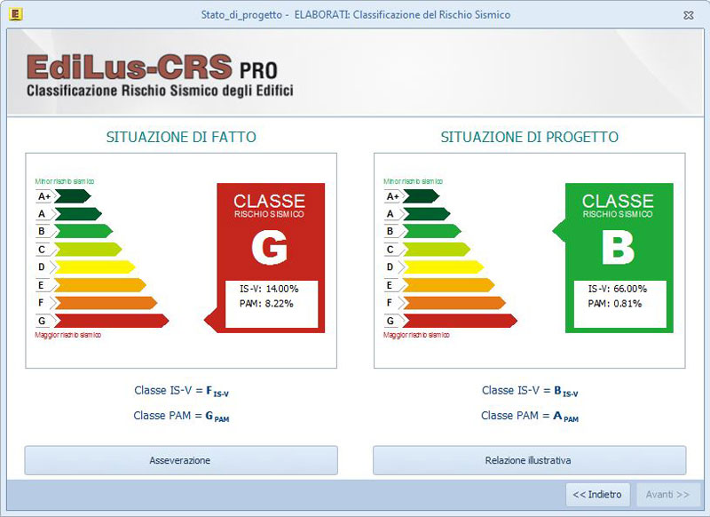

Classificazione del Rischio Sismico
Siccome per l’intervento di miglioramento sismico si intendeva accedere ai benefici fiscali concessi dal sisma bonus, occorre verificare se si è riusciti a conseguire il passaggio delle classi di rischio previsto. Nello stato di progetto è possibile verificare la classificazione sismica dello stato di progetto mettendola a confronto con quella dello stato di fatto:
Classificazione sismica dello stato di progetto
Dall’immagine precedente risulta che:
Classe       G >>>>> Classe       B
ClassePAM   G ClassePAM   A
ClasseIS-V     F ClasseIS-V     B
Quindi si ha il passaggio di più di 2 classi di rischio, quindi si può accedere al massimo delle detrazioni fiscali disponibili, 85% in quanto si tratta di un edificio condominiale.
