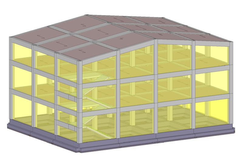

L’opera oggetto dello studio è un edificio a telai in cemento armato realizzato negli anni ‘70 nel comune di Roma. La struttura è destinata ad uffici privati non aperti al pubblico con 2 piani fuori terra più la copertura. L’opera riflette le caratteristiche tipiche di una progettazione per soli carichi verticali con telai in entrambe le direzione realizzati con travi in spessore di solaio. Di seguito si riportano delle immagini della struttura, la carpenteria tipo dei primi 2 livelli e una tabella descrittiva delle caratteristiche della struttura.
Immagine che rappresenta una vista 3D della struttura
Vista 3D della struttura

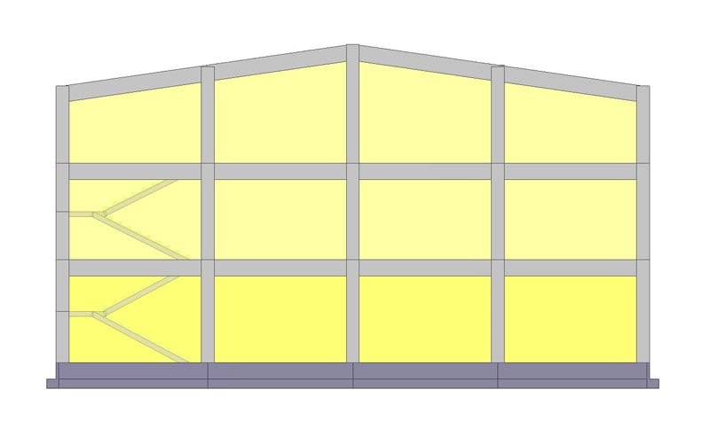

Vista in prospetto

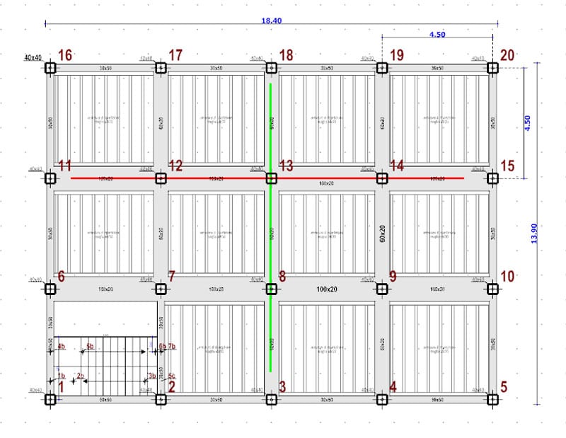

Carpenteria dei primi due livelli

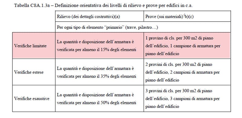

Inoltre nella circolare, in calce alla tabella delle percentuali degli elementi da indagare C8A.1.3a, è presente la seguente nota:
“(a) Nel controllo del raggiungimento delle percentuali di elementi indagati ai fini del rilievo dei dettagli costruttivi si tiene conto delle eventuali situazioni ripetitive, che consentano di estendere ad una più ampia percentuale i controlli effettuati su alcuni elementi strutturali facenti parte di una serie con evidenti caratteristiche di ripetibilità, per uguale geometria e ruolo nello schema strutturale.”

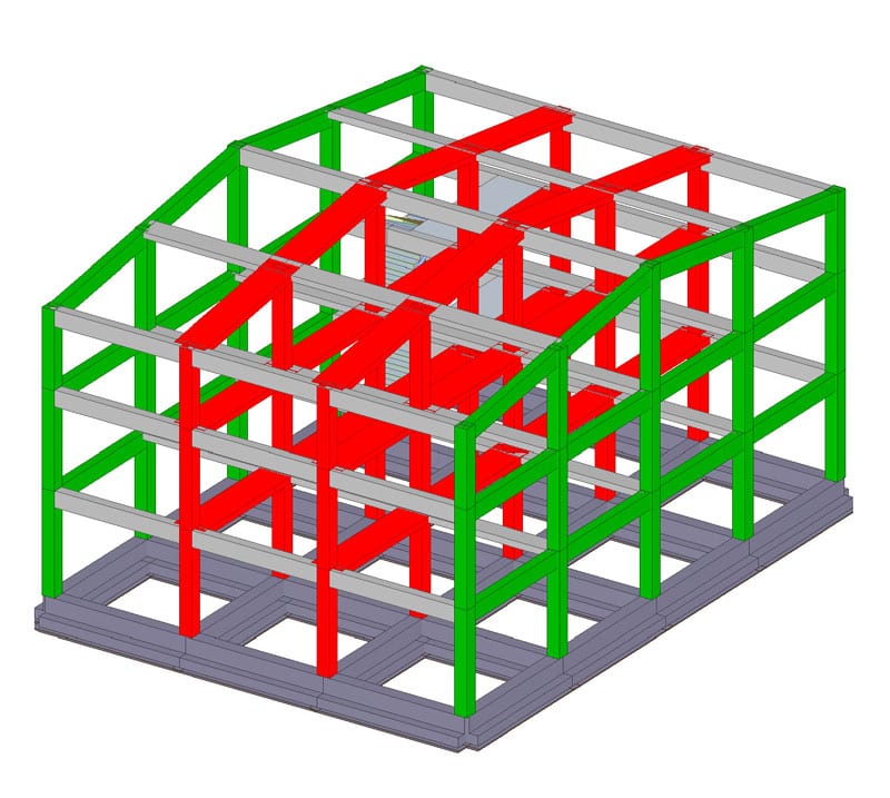

Siccome la struttura in esame presenta delle evidenti condizioni di ripetitività, in quanto è stata progettata per telai identici che si ripetono e calcolati solo per carichi verticali, ciò consente di ridurre il numero di elementi da indagare. Ad esempio, come illustrato nell’immagine seguente, i telai dello stesso colore avranno le stesse caratteristiche.

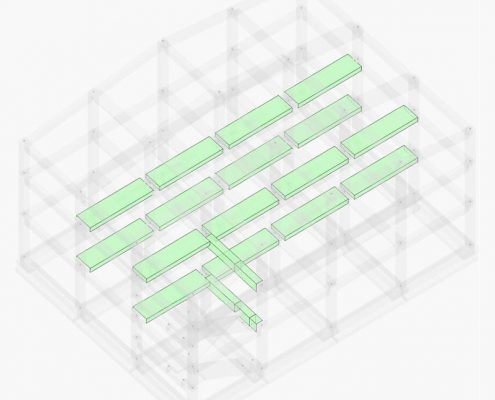

Vista 3D con individuazione dei telai analoghi in direzione X
Vista 3D con individuazione dei telai analoghi in direzione Y
In virtù di queste considerazioni, il numero di elementi totali e da indagare diventano quelli riportati nella seguente tabella:

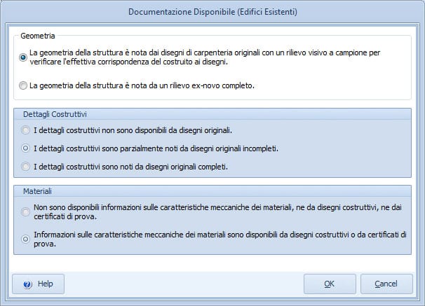

All’interno del software EdiLus è presente una procedura guidata per la definizione del livello di conoscenza, nella quale si può costruire, direttamente sul modello, un database tridimensionale di informazioni. In questo modo, il software individua in automatico il livello di conoscenza in virtù delle indicazioni previste dalla norma e riportate nelle tabelle precedenti.
In un’apposita finestra è possibile indicare la documentazione di base disponibile (vedi immagine):
Finestra di EdiLus-EE per l’indicazione della documentazione disponibile

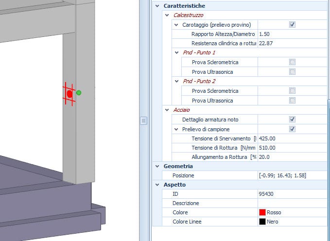

Mediante l’oggetto “prove d’indagine” (vedi immagine seguente) è possibile localizzare i punti in cui:
  •  è stato indagato il dettaglio costruttivo;
  • è stata eseguita una prova distruttiva sul calcestruzzo (carotaggio) con indicazione del relativo risultato;
  •  è stata eseguita una prova non-distruttiva sul calcestruzzo (sclerometrica, ultrasonica, Sonreb) con indicazione del relativo risultato;
  • è stata eseguita una prova sull’acciaio con indicazione del relativo risultato.
Oggetto "prova di indagine"
Oggetto “prova di indagine”

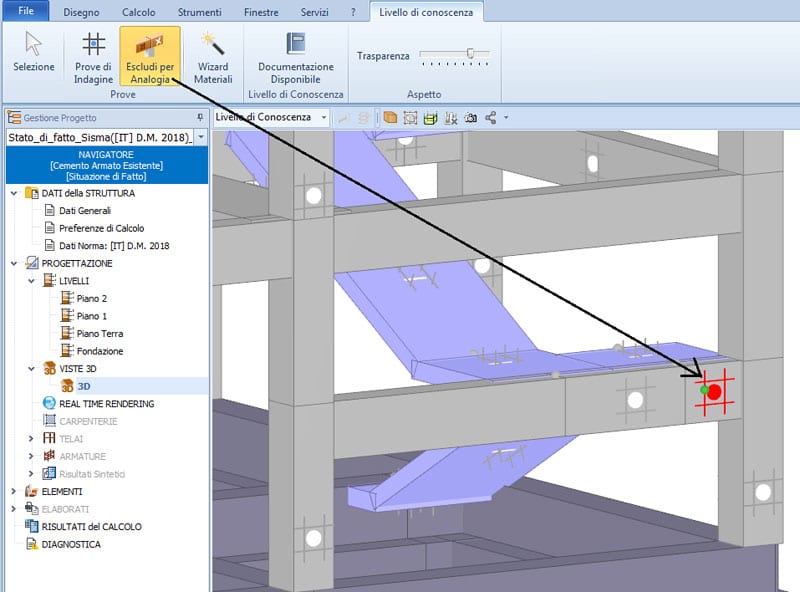

Per escludere gli elementi che non si ritiene necessario considerare nella valutazioni delle percentuali di elementi da indagare, sia per i motivi illustrati in precedenza, sia per superare questioni legati alla modellazione, si può ricorrere all’oggetto “escludi per analogia”. Come si evince dall’immagine seguente, il pilastro (o la trave) può essere suddiviso in più elementi finiti per esigenze di modellazione pur continuando ad essere un elemento unitario sotto il punto di vista delle caratteristiche dei materiali, per cui può risultare ragionevole prenderlo in considerazione una volta soltanto.
Oggetto “escludi per analogia”

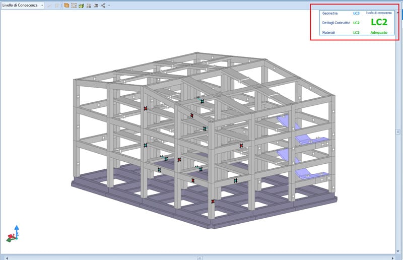

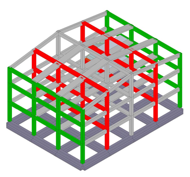

Dopo avere inserito tutte le informazioni menzionate in precedenza (informazioni di base, prove, dettagli costruttivi), il programma restituisce in automatico il valore del livello di conoscenza.
Vista 3D livello di conoscenza

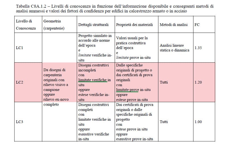

Pertanto si conferma che per il nostro edificio avremo:
  • Livello di Conoscenza LC2
  • Fattore di Confidenza FC= 1,2
Si ricorda che il Fattore di Confidenza è quel termine con cui si abbattono le resistenze dei materiali nelle verifiche.

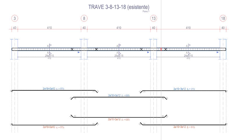

Per completare la ricostruzione dell’edificio per poi passare alla valutazione, l’ultimo passo è quello dell’inserimento della armature dei vari elementi strutturali. Nel caso in esame si è in possesso delle tavole esecutive del progetto originario che sono state verificate con le ispezioni eseguite.

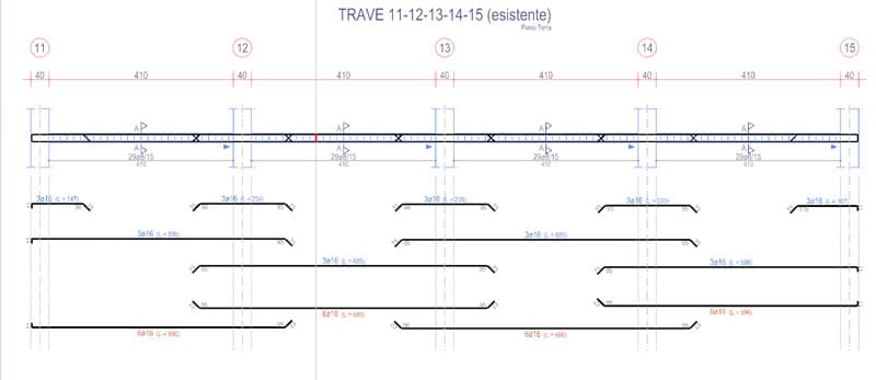

Quella riportata di seguito è l’armatura tipo della trave interna ortogonale all’orditura dei solai (direzione X), quindi quella destinata ad assorbire i carichi. Si notano le caratteristiche di una tipica trave continua progettata per carichi verticali.
Armatura tipo delle travi nella direzione principale
Quella che vediamo nell’immagine seguente invece, è la tipica armatura delle travate interne nella direzione Y. Si evince chiaramente che essa è concepita per fungere solo da collegamento tra i telai.
Armatura tipo delle travi nella direzione secondaria

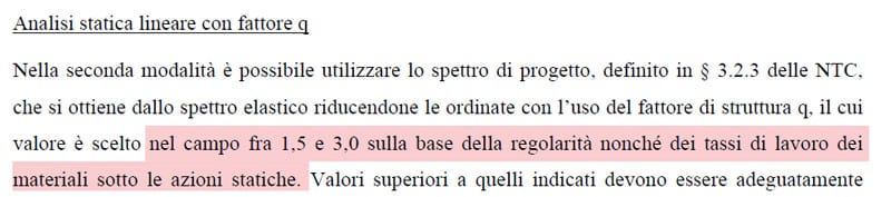

Scelta del fattore di struttura q per i meccanismi duttili
Per la scelta del fattore di struttura per i meccanismi duttili, si riporta lo stralcio della circolare con le relative indicazioni:

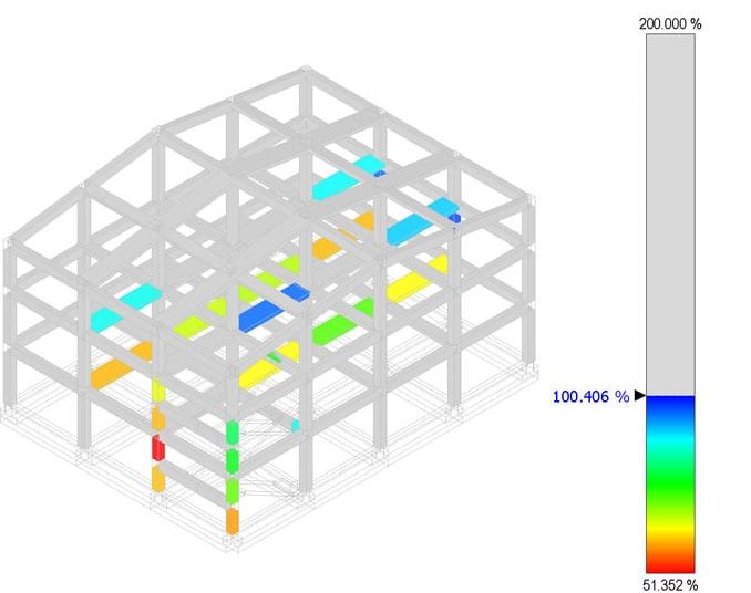

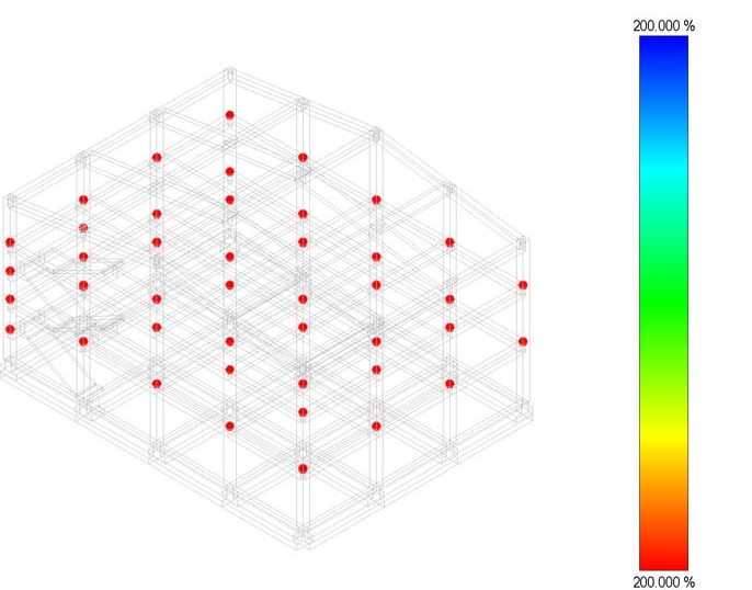

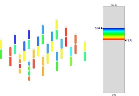

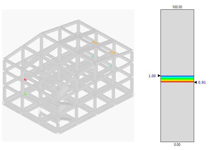

Per valutare i tassi di lavoro sotto i carichi statici, si potrebbe sfruttare nel programma la mappatura del coefficiente di sicurezza delle tensioni in esercizio. Affinché tale valutazione sia significativa si prendono in considerazione gli effetti  sui pilastri dei primi due livelli:
Mappatura dei coefficienti di sicurezza per tensioni in esercizio
Da questa visualizzazione si evince che:
  •  Il minimo Coefficiente di Sicurezza è 2,71, quindi piuttosto alto;
  •  La variazione tra i vari elementi risulta contenuta (max/min=5,94/2,71=2,2).
Inoltre la struttura risulta piuttosto regolare in altezza quindi si potrebbe optare per un fattore di struttura abbastanza alto. In realtà la presenza di molte travi in spessore e la presenza sul perimetro di travi con inerzia maggiore rispetto ai pilastri (possibile meccanismo di piano debole) fa preferire una soluzione più cautelativa, pertanto si utilizza un fattore di struttura:
q = 2

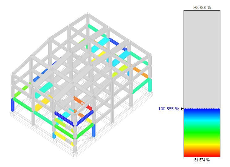

Un’opportuna valutazione della vulnerabilità sismica dello stato di fatto parte imprescindibilmente dalla valutazione della struttura sotto l’effetto dei soli carichi verticali. Infatti la prima analisi eseguità è quella sotto l’effetto dei soli carichi statici, i cui risultati sono sintetizzati nelle due schermate successive, dove si vedono le mappature dei coefficienti di sicurezza per pressoflessione retta e deviata e a taglio. Dall’analisi non emerge nessun problema significativo per flessione (CSmin=0,91) se non nelle sezioni di estremità, ma qualche carenza più diffusa a taglio sulle travi portanti (CSmin=0,85).

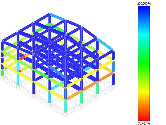

Mappatura dei coefficienti di sicurezza per taglio
Coefficienti di sicurezza flessione

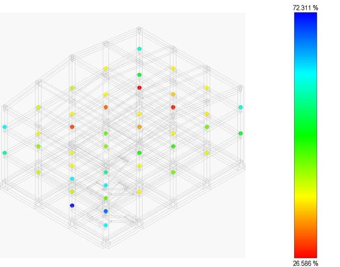

Si passa quindi all’analisi sismica.
Occorre precisare che il software EdiLus consente di ottimizzare l’analisi di vulnerabilità eseguita sulla struttura mediante degli strumenti, a disposizione dell’utente, per escludere alcuni elementi/meccanismi dalla verifica.
Ad esempio, come discusso in precedenza, si ritiene non necessario eseguire la valutazione delle verifiche geotecniche delle fondazioni.
Altresì, nella verifica di resistenza dei nodi, ha senso portare in conto tutti i nodi più significativi da un punto di vista sismico, pertanto si riterrà opportuno escludere dalla verifica i nodi della copertura. Queste operazioni si eseguono mediante il meccanismo delle eccezioni. Fatte queste premesse si riportano i risultati dell’analisi di vulnerabilità rappresentate mediante una mappatura delle accelerazioni sismiche di collasso (PGAC) espresse come percentuale rispetto alle accelerazioni di domanda (PGAC/PGAD) per i meccanismi analizzati flessione, taglio, rottura del nodo:

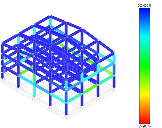

Mappatura delle PGA per flessione
Mappatura delle PGA per taglio
Mappatura delle PGA per rottura del nodo

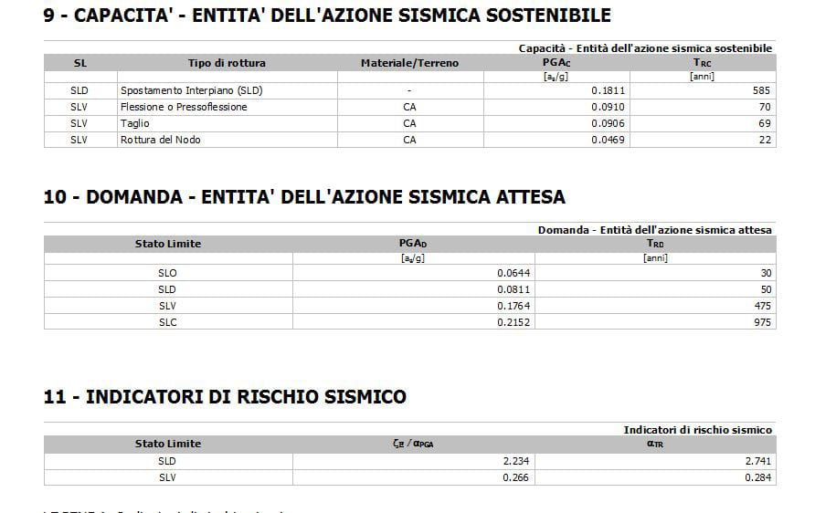

Scheda di vulnerabilità sismica
Come si vede dalle immagini e dalla scheda di vulnerabilità sismica, la capacità globale dell’edificio dello stato di fatto è  PGAC,FATTO=0,266   (26,6%) e il meccanismo condizionante è quello della rottura del nodo.

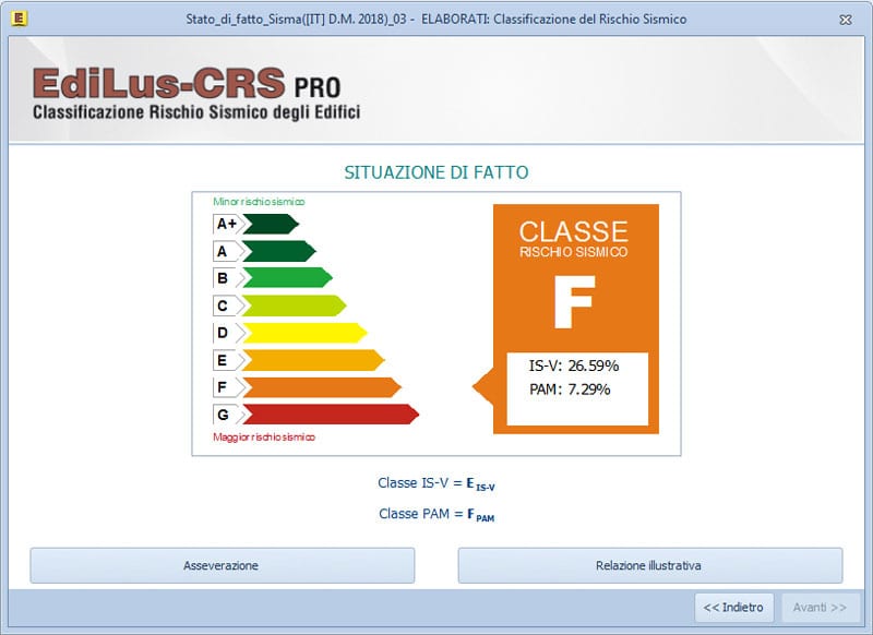

Classificazione del rischio sismico

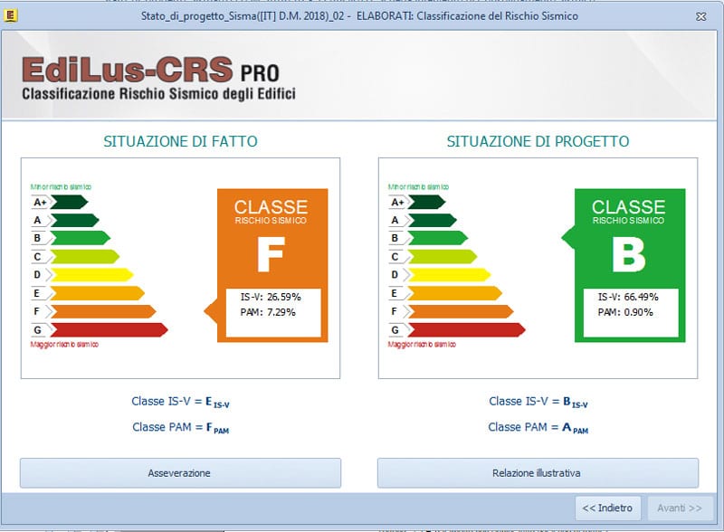

All’interno di EdiLus mediante il servizio EdiLus-CRS PRO è possibile avere in automatico la classificazione sismica dello stato di fatto e dello stato di progetto, nel caso in esame l’edificio risulta essere:
Classe sismica dello stato di fatto

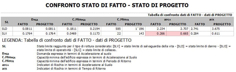

Quindi nello Stato di Fatto l’edificio risulta avere un IS-V 26,59% un PAM 7,29% quindi è di Classe F.
Definizione degli interventi per il miglioramento/adeguamento
Obiettivo dell’intervento è il miglioramento sismico sfruttando il sisma bonus. Affinchè si abbia il passaggio delle due classi per avere il massimo delle detrazioni fiscali, bisogna arrivare almeno in classe D (PAM<3,5%; IS-V> 30%), ma in realtà l’obiettivo è quello di migliorare in maniera significativa la sicurezza strutturale, ovviamente compatibilmente con i budget di spesa a disposizione.
Pertanto, l’obiettivo che ci si pone è di portare la struttura ad avere una capacità 60% <ζE < 70%. Le NTC 2018 non impongono un limite minimo per il valore dell’indicatore di rischio sismico nel caso di miglioramento, si indica soltanto che l’incremento deve essere almeno del 10% (ΔζE>10%).

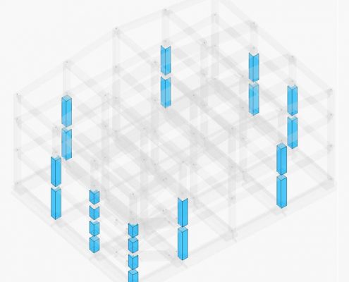

Analizzando le criticità emerse sullo stato di fatto si decide di:
  • Rinforzare a flessione e taglio con FRP le travi in spessore centrali che portano i solai;
  • Aumentare la sezione di alcuni pilastri mediante incamiciatura in cemento armato;
  • Confinare con FRP tutti i nodi dei primi due livelli.
Placcaggio con FRP per flessione
Disposizione di tessuto unidirezionale per l’intera larghezza di fibre di carbonio sia sulla faccia inferiore che superiore. Anche se i problemi si sono riscontrati a flessione sulle sezioni di estremità, si preferisce disporre le fibre sull’intera lunghezza della trave.
Avvolgimento con FRP per Taglio
Disposizione nelle zone di estremità per una lunghezza di 1m dal nodo di fasce continue di tessuto unidirezionale in FRP in avvolgimento completo.
Incamiciatura in Cemento Armato
Ringrosso delle sezioni in cemento armato come evidenziato in figura. Le sezioni vengono portate da 40×40 a 50×60 ad eccezione dei due pilastri sul lato corto opposto alla scala che vengono portati da 40×40 a 50×70. Questo intervento ha la finalità di equilibrare le rigidezze ed ridurre al minimo i comportamenti torsionali della struttura in virtù della presenza della zona scala. Inoltre con questi interventi ci si prefige di eliminare i potenziali meccanismi di piano debole.
Fasciatura dei nodi con FRP
Fasciatura dei nodi con tessuto quadriassiale in FRP.

Mappatura delle PGA per flessione nello stato di progetto
Mappatura delle PGA per taglio nello stato di progetto
Mappatura delle PGA per rottura del nodo nello stato di progetto
