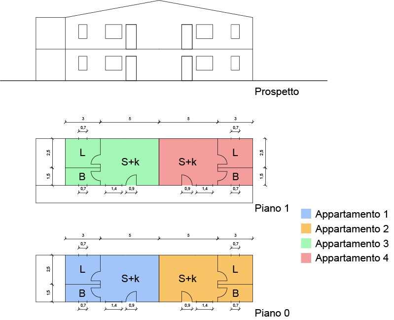

Esempio pratico di calcolo di isolamento acustico preventivo
Calcolo isolamento acustico - Pianta e prospetto dell'immobile utilizzato per il calcolo dell'isolamento acustico
Pianta e prospetto dell’immobile utilizzato per il calcolo dell’isolamento acustico
In questo articolo, PARTE 2 della guida, vediamo un esempio pratico di calcolo isolamento acustico a mano con le formule indicate nelle norme UNI EN ISO 12354. Prendiamo, come esempio, una casa a ballatoio di due piani con quattro mini appartamenti, disposti due per piano. Ogni appartamento è composto da un ingresso-cucina, una camera da letto e un bagno. L’accesso agli appartamenti al piano inferiore avviene direttamente dal cortile, ai piani superiori si accede, invece, attraverso un ballatoio con una scala esterna.
In base al DPCM 5 dicembre 1997 gli appartamenti sono classificabili come “Categoria A – Residenze e assimilabili”.
Si procede alla valutazione dell’ambiente ingresso-cucina dell’Appartamento 1. In particolare:

L’ambiente ingresso-cucina dell’Appartamento 1 è adiacente all’ambiente ingresso-cucina dell’Appartamento 2 ed entrambi hanno le seguenti misure:
Appartamento 1ingresso-cucina
(ricevente)
Appartamento 2
ingresso-cucina
(sorgente)
Larghezza (m) 4,0 4,0
Lunghezza (m) 5,0 5,0
Altezza (m) 2,7 2,7

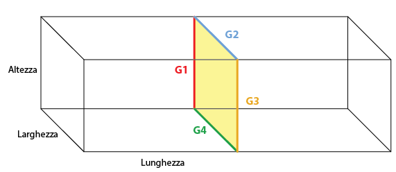

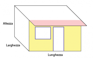

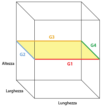

Possiamo schematizzare i due ambienti come mostrato di seguito:
Calcolo isolamento acustico - Modello per isolamento acustico per via aerea per ambienti adiacenti
La superficie di separazione tra i due ambienti Ss è di 10,8 m2. G1, G2, G3, G4 sono i giunti in corrispondenza.
Per il calcolo dell’isolamento acustico per via aerea dei due ambienti adiacenti si considerano gli elementi descritti nel seguito.

Per ogni giunto mostrato nello schema precedente, calcoliamo l’indice di riduzione delle vibrazioni per tutte le vie di trasmissione (Kij) e l’indice di valutazione del potere fonoassorbente per ogni singolo percorso.
G1 è un giunto rigido a T (si veda la formula seguente) con M = log(m’⟂i/m’i) = log(149,0/268,0)
KFf = 5,7 + 14,1 · M +5,7 · M2 = 2,5 dB
RFf = ½ · (RF + Rf) + ∆RFf + KFf + 10 · log(Ss/lf) = ½ · (56,0 + 56,0) + (20,0 + 20,0/2) + 2,5 + 10 · log(10,8/2,7) = 94,5 dB
KFd = 5,7 + 5,7 · M2 = 6,1 dB
RFd = ½ · (RF + Rs) + ∆RFd + KFd + 10 · log(Ss/lf) = ½ · (42,5 + 56,0) + (20,0 + 20,0/2) + 6,1 + 10 · log(10,8/2,7) = 91,4 dB
KDf = 5,7 + 5,7 · M2 = 6,1 dB
RDf = ½ · (Rs + Rf) + ∆RDf + KDf + 10 · log(Ss/lf) = ½ · (42,5 + 56) + (20,0 + 20,0/2) + 6,1 + 10 · log(10,8/2,7) = 91,4 dB
G2 è un giunto rigido a Croce (si veda la formula seguente) con M = log(m’⟂i/m’i) = log(149,0/340,0)
KFf = 8,7 + 17,1 · M +5,7 · M2 = 3,3 dB
RFf = ½ · (RF + Rf) + ∆RFf + KFf + 10 · log(Ss/lf) = ½ · (50,0 + 50,0) + (13,0 + 13,0/2) + 3,3 + 10 · log(10,8/4,0) = 77,1 dB
KFd = 8,7 + 5,7 · M2 = 9,4 dB
RFd = ½ · (RF + Rs) + ∆RFd + KFd + 10 · log(Ss/lf) = ½ · (42,5 + 50,0) + (20,0+ 13,0/2) + 9,4 + 10 · log(10,8/4,0) = 86,5 dB
KDf = 8,7 + 5,7 · M2 = 9,4 dB
RDf = ½ · (Rs + Rf) + ∆RDf + KDf + 10 · log(Ss/lf) = ½ · (42,5 + 50,0) + (20,0 + 13,0/2) + 9,4 + 10 · log(10,8/4,0) = 86,5 dB
G3 è un giunto rigido a T con M = log(m’⟂i/m’i) = log(149,0/268,0)
RFf = ½ · (RF + Rf) + ∆RFf + KFf + 10 · log(Ss/lf) = ½ · (56 + 56,0) + (20,0 + 20,0/2) + 2,5 + 10 · log(10,8/2,7) = 94,5 dB
RDf = ½ · (Rs + Rf) + ∆RDf + KDf + 10 · log(Ss/lf) = ½ · (42,5 + 56,0) + (20,0 + 20,0/2) + 6,1 + 10 · log(10,8/2,7) = 91,4 dB
G4 è un giunto rigido a T con M = log(m’⟂i/m’i) = log(149,0/340,0)
KFf = 5,7 + 14,1 · M +5,7 · M2 = 1,4 dB
RFf = ½ · (RF + Rf) + ∆RFf + KFf + 10 · log(Ss/lf) = ½ · (50,0 + 50,0) + (5,0 + 5,0/2) + 1,4 + 10 · log(10,8/4,0) = 63,2 dB
KFd = 5,7 + 5,7 · M2 = 6,4 dB
RFd = ½ · (RF + Rs) + ∆RFd + KFd + 10 · log(Ss/lf) = ½ · (50,0 + 42,5) + (20,0 + 5/2) + 6,4 + 10 · log(10,8/4,0) = 79,5 dB
KDf = 5,7 + 5,7 · M2 = 6,4 dB
RDf = ½ · (Rs + Rf) + ∆RDf + KDf + 10 · log(Ss/lf) = ½ · (42,5 + 50,0) + (20,0 + 13,0/2) + 6,4 + 10 · log(10,8/4,0) = 79,5 dB
L’indice di valutazione del potere fonoassorbente per trasmissione diretta risulta:
RDd = Rs + ∆RDd  = 42,5 + 20,0 + 20,0/2 = 72,5 dB
Infine l’indice di valutazione del potere fonoassorbente apparente risulta:
R’w = -10 · log (10-RDd/10 + ΣnF=f=110-RFf/10 + Σnf=110-RDf/10 + ΣnF=110-RFd/10 + A0/S· Σmj=110-Dn,j/10) =
= – 10 · log (10-72,5/10 + 10-94,5/10 + 10-77,1/10 + 10-94,5/10 + 10-63,2/10 + 10-91,4/10 + 10-86,5/10 + 10-91,4/10 + 10-79,5/10 + 10-91,4/10 + 10-86,5/10 + 10-91,4/10 + 10-79,5/10 + 0,0) = 62,3 dB
